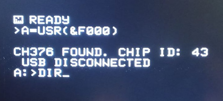

    Исправил. Пересобрал SDOS для Галаксии, поставил конденсатор на 100пФ. Работает очень нестабильно, каталог так и не удалось вывести, нужно укорачивать шлейф. Но - работает:

    После команды DIR завис.

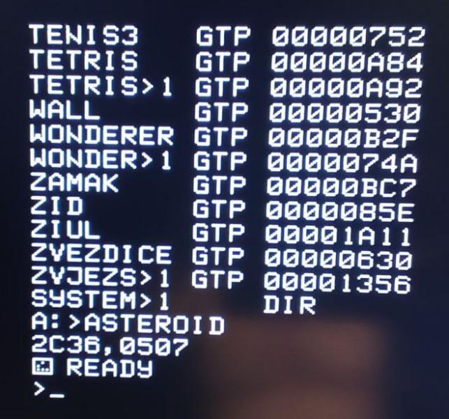

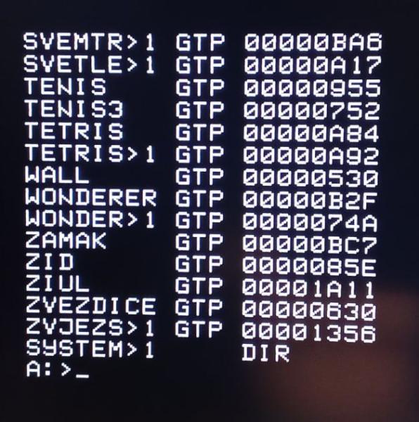

    На "Галаксии" использовал более короткий шлейф, длина 9см. Конденсатор не убирал. Использовал другую флэшку. Теперь работает стабильно.

    При выводе каталога командой DIR не получается приостановить вывод и, если количество файлов не умещается на экран, их имена просто уходят вверх и скрываются.
