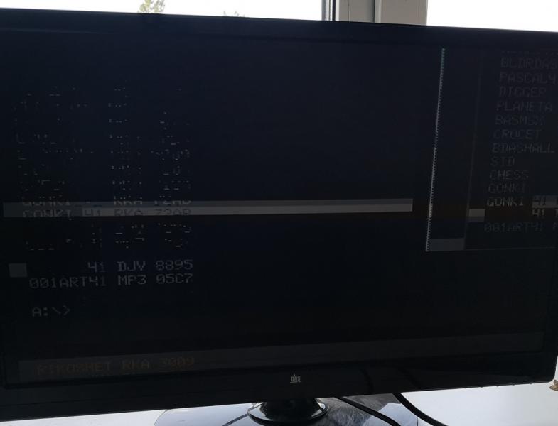

    Получил от PVV плату, и вот какая у меня ерунда получается.
    https://yadi.sk/i/UQSdfaw2zSWn-w
    Грешу на ВГ75, хотя все тесты проходят.

    Картинка больше похожа на проблемы с питанием, ВГ75 здесь ни при чем. Какое напряжение приходит на плату SD адаптера? В моменты работы с картой потребление возрастает. Можно попробовать добавить электролит по питанию прямо на плате адаптера 100-500мкф, или другой блок питания, лучше более мощный.

    Кондер не помог, питание на ПЗУ 4,9982в. Фото с другого домашнего Апогея

    По последнему фото мало что понятно.
    Это только графические артефакты или комп виснет?
    Программы загружаются, хотя бы самые маленькие?
    По картинке видно, что на карте много различных файлов, в том числе с длинными именами. Можно проверить работу с чистой картой, полностью отформатированной, на которой будет записано только несколько файлов (до десятка) в формате имени 8+3?

    Мой глюк. Файлы брал из РОМа, а там есть файлы с именами больше 8 знаков. Хотя и такие иногда проходят. Выйду на работу, тогда более тщательно проверю.
