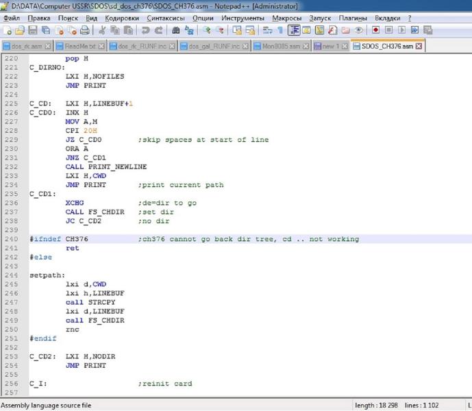

    1. В каких комментах написано, что каталоги не поддерживатся? Я, хоть и не проверял, но явно такого не видел. Написано, что удаление директорий заблокировано, но команда CD разве тоже удалена?
    Вот эта строка смутила...
    мой опыт - через флешки не слишком оперативно. я остановился на варианте с последовательным портом и xmodem.

    а, ну да. CH376 сам не умеет ходить по директориям назад (cd .. - съедает и ошибку не выдает, но остается в текущей директории). если надо на шаг назад - нужно идти в корень и оттуда по одному шагу. оно там ниже как раз реализовано, т.е. в оболочке работает.
