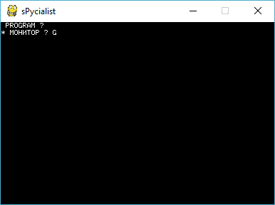

    У 8255 есть режим быстрого сброса/установки бит в порту C.
    Да, но здесь не тот случай. До меня почему-то сразу не могло дойти, что порты A, B и C соединены друг с другом через клавиатуру. И в случае с бегущим нулём мы программируем один порт на ввод, а второй на вывод. После чего отправляем в порт байт и ловим его на другом порту. Если кнопки нажаты не были, то байт приходит неизменным, а если нажимались, то соответствующий бит изменяется. Вот и вся премудрость. Но у меня в эмуляторе пока реализовано только считывание данных с портов. Таким образом метод бегущего нуля пока не работает.
    обратил внимание на то, что нету привязки к времени и если где-то принудительно не задан VSYNC, то программа молотит на 100% ядра.
    Да, никакую задержку я осознанно не ставил, так как замедлять тут нечего - чем быстрее работает скрипт, тем неограниченно быстрее будет крутиться эмулятор. В холостую тут ничего не крутится и процессор больше положенного не грузит. В настоящий момент на моих компьютерах эмулятор не догоняет по скорости реальный Специалист.
    В основном модуле предлагаю убрать часть, которая проверяет запись в экран и рисует пиксели поштучно. Вместо нее добавить вот такое шаманство.
    Да, ничего не скажешь, элегантно получилось. Я с pygame вообще не знаком, поэтому о таком трюке даже не подозревал, но нутром чувствовал, что точками рисовать - это очень медленно. Получилось быстрее моего способа, несмотря на то, что у тебя выводится каждый кадр, даже если на нём и не было никаких изменений. Используя твой способ, я попробовал обновлять экран только в случае изменений на нём, но скорости это практически не добавило, хотя в сцене из ZOO можно пропустить порядка 1500 кадров, которые не имеют отличий. Всё сжирают проверки изменений. Однако, существенный минус твоего способа для меня лично состоит в дополнительном использовании numpy. Мне хотелось обойтись только одной внешней библиотекой pygame.
    В общем, svofski, спасибо, что заморочился и помогаешь улучшить скрипт!
    С уважением, Станислав.

    CityAceE, я попробовал еще несколько разных вещей, рассказываю:
    1) вынес регистры в один bytearray со сквозной адресацией, чтобы избавиться от доступа к ним через globals()
    Морально лично мне это приятней, но на моем компьютере объективный толк замерить трудно.
    С флагами то же самое сделать оказалось сложней, и выходит по-моему слишком много обмена шила на мыло, поэтому их не пробовал.
    2) попробовал вынести процессор в класс. Пришлось немного поработать поиском-заменой, но в общем это нетрудно. Я надеялся, что сужение скопа и избавление от globals ускорит эмулятор, но по-моему получилось наоборот. Может быть можно попробовать разобраться, в чем тормоз, но пока отложил.
    3) заметил, что цикл опроса очереди событий запускается каждую инструкцию. Его прекрасно хватит одного раза на прерывание. Вот это сразу скинуло мне загрузку в два раза, то есть до 10% и спокойного вентилятора.
    Файлы крошечные, поэтому просто сюда их прицеплю: spyc-events.zip

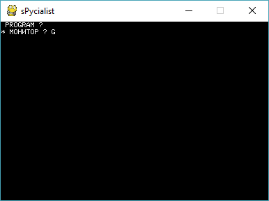

    ivagor, отличное решение с клавиатурой - не заполнять память последовательностью, а отдавать нужный байт при чтении соответствующей ячейки памяти! Спасибо за процедуру! Я её слегка оптимизировал и вынес за пределы эмулятора процессора. Также вынес за пределы эмулятора процессора и вывод экрана. Хочу чтобы эмулятор процессора был максимально чистым, и чтобы в случае чего его можно было задействовать в любом другом проекте.
    Сейчас клавиатура работает везде, где не работала (тест С.Рюмика, игры Gold и Jet-Set Willi), однако остаются следующие проблемы:
    1. Не работает кнопка НР.
    2. Идёт залипание кнопок на пересечениях столбцов и рядов. То есть, если нажать две кнопки по диагоналям воображаемого прямоугольника на клавиатуре, то "нажмутся" ещё две по оставшимся углам прямоугольника.
    Сходу понять почему это происходит и, соответственно, устранить у меня не получилось.
    Также после оптимизации svofski сломался мой монитор регистров в i8080.py, вызываемый при запуске этого файла. Во-первых, теперь перепутаны местами значения регистровой пары AF. А во-вторых, приложение крашится на коде #21, при выводе содержимого памяти HL (или DE при коде #11). Опять же сходу сообразить что там не так не получилось.
    Обновил версию 0.4 в первом посте и на гитхабе.
    P.S. Приаттачил к сообщению пропатченый тест C.Рюмика, чтобы не ждать прохождения всех тестов, а чтобы сразу запускался тест клавиатуры. Там удобно увидеть все возникающие проблемы с клавиатурой.
