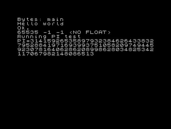

    Итак, начнем.
    По умолчанию printf() в SDCC вообще не печатает float-чисел.
    Умолчательный crt0.s ни фига не подходит для ZX-SPECTRUM. Надо его чуть отрехтовать. Дело в том, что умолчательный crt0.s рассчитан на ПЗУ с адреса 0.
    В общем, главная ошибка в том, что у тебя в алгоритме PI переполнение.
    В SDCC int - 16битный. А у тебя сразу 2000 на 10000 множится. И вуаля - косяк.
    Надо long int. И все работает. Но медленно.
    Короче, работает так:
    #include <stdio.h>
    void pitest(){
    	long int r[2800 + 1];
    	long int i, k;
    	long int b, d;
    	long int c;
    	c=0;
    	for (i = 0; i < 2800; i++) {
    		r[i] = 2000;
    	for (k = 2800; k > 0; k -= 14) {
    		d = 0;
    		i = k;
    		for (;;) {
    			d += r[i] * 10000;
    			b = 2 * i - 1;
    			r[i] = d % b;
    			d /= b;
    			i--;
    			if (i == 0) break;
    			d *= i;
    		printf("%d", (int)(c + d / 10000) );
    		c = d % 10000;
    int main(){
    	printf("Hello world\nOk.\n%u %i %d %f\nRunning PI test\nPI=",0xFFFF,0xFFFF,0xFFFF,1.123456);
    	pitest();
    	return 0;
    Правильный crt0.s (ну более правильный) такой:

    PUTCHAR такой прекрасно работает (и \n тоже)
    ;; FILE: putchar.s
    .area _CODE
    _putchar::
    _putchar_rr_s::
    	ld      hl,#2
    	add     hl,sp
    	ld      a,(hl)
    	cp	#10
    	jr	nz,nocr
    	ld	a,#13
    nocr:
              rst 16 ; call    0xBB5A
              ret

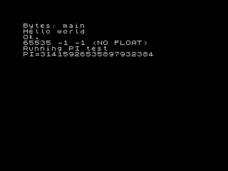

    ЧТобы все это собрать, надо сделать так. Так, конечно, коряво, зато все по шагам понятно:
    # Компилируем С-файл (получаем main.rel)
    sdcc -Os -c -mz80 main.c
    # Начальный загрузчик и putchar() (получаем crt0.rel и putchar_zx.rel)
    sdasz80 -g -l -s -o crt0.rel crt0.s
    sdasz80 -g -l -s -o putchar_zx.rel putchar_zx.s
    # Получаем hex-файл (main.ihx) с помощью линковки rel-файлов
    # Внимание! crt0.rel ДОЛЖЕН БЫТЬ первым в списке линкуемых rel-файлов
    sdcc --code-loc 0x6000 --no-std-crt0 -mz80 -o main.ihx crt0.rel putchar_zx.rel main.rel
    # 0x6000 = 24576 (Получаем бинарь из HEX-файла)
    hex2bin -p 0 -s 0x6000 main.ihx
    # Это просто утилита для получения TAP-файла из бинаря в бейсик-загрузчиком.
    bin2tap -b -a 24576 -r 24576 main.bin

    Цитата Сообщение от Shiny Посмотреть сообщение
    На cp/m HiTech-C программа работает, если поменять типы данных с int на long.
    Так а почему на sdcc подругому? Меняем - и работает
    И ещё вывод просто %d, а не %.4d.
    ересь какая-то вышла.
    печать неверная и прога валится при расчетах.
    То, что я скинул - точно работает. Скриншоты приложил.
    Давай по шагам - что делал, как компилил?
