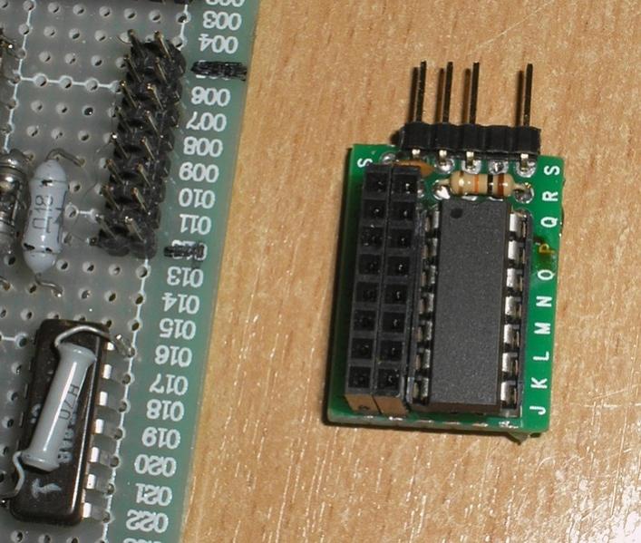

    ...итак, кто меньше?

    Цитата Сообщение от rw6hrm Посмотреть сообщение
    - чип не относится к ультрадешёвым, хотя в продаже присутствует
    Блин, если 42р за дип корпус не ультрадешево, то я не знаю.

    ...я подозреваю, что будете смеяццо и тыкать в меня пальцАми , но вроде не 1 апреля, а упомянутый адаптер оказывается прекрасно работает с USB-клавиатурами,.. разумеется с теми, что не содержат встроенный хаб. Для меня это было приятной неожиданностью, хотя и в курсе, что многие USB-клавы содержат двухстандартный USB-PS/2 чип.
    Сделал просто: взял пассивный PS/2-USB переходник от мышки зелёного цвета и первую попавшуюся USB-клаву, подключил.., и заработало! Если не торопитесь, чуть позже прикреплю хреновенькое видео для подтверждения своих слов.
    Так что USB-хост для клавы изобретать не требуется, экономим от 14 до 200 долларов (краткое гугление на тему USB to ASCII). Очередной староновогодний подарок, так сказать...
    Обратную сторону можно посмотреть?
  9. #38
    10.07.2005
    Ставрополь
    1,158
    37
    61
    34 сообщений
    ..да что там смотреть.., МГТФ, залитый поверх полиэтиленом ака китайские сопли, чтобы не развалилось. Вот на этом фото видно, https://pp.userapi.com/c852136/v8521...oEu3jSM1i8.jpg

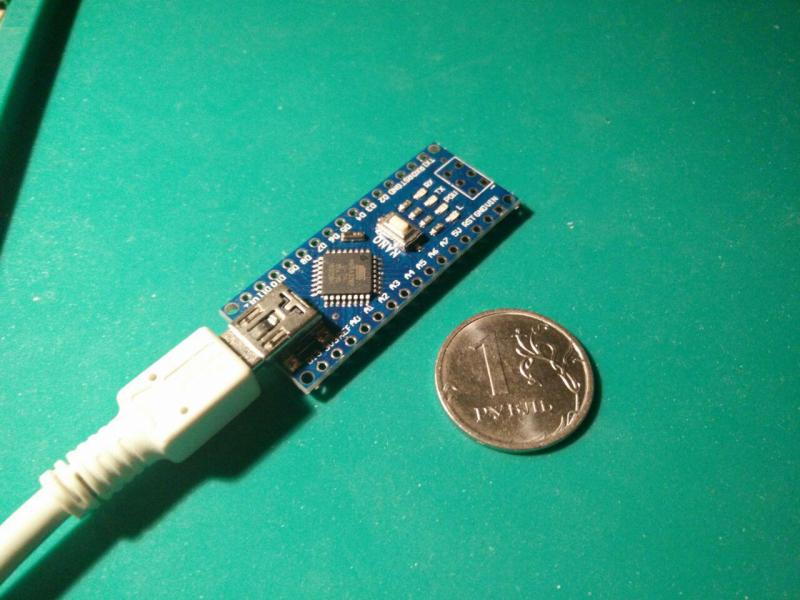

    Определенно не меньше, но зато сразу с неонкой USB программатором унутре, и писать можно практически на C, и прошивать за доли секунды
