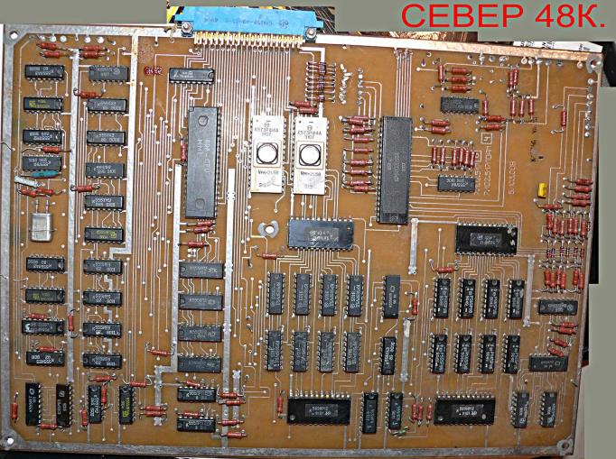

    По умолчанию Север 48к
    Заводское изготовление, раздельное поле памяти, четыре 589ир12 и ВВ55
    утащено из барахолки

    На спесси вики добавьте

    Это "Дубна 48К"
    zx_
    да, по описанию он - Дубна-48
    https://zx-pk.ru/threads/2761-pzu-dubny-48k.html
    плату живьем не видел
    интересно , самый тормозной клон, можно было наверное на 155 серии собирать
    На 155-й серии можно собрать любой клон. Ее редко использовали только из-за прожорливости. Один из первых моих Спектрумов (Москва-48К) большей частью был на 155-й серии и жрал он под полтора ампера.
    Последний раз редактировалось r3d; 31.12.2018 в 14:43.
    zx_
    r3d, я из исторических уже реалий, помнится покупал 555 серию у барыг задорого
    тогда как 155 выпаивали с плат из пионера
    и на 155 так и не решился собрать , справочник не позволял
    а сейчас думаю, надо попробовать
    хотябы ленина первого
    полтора ампера не так и много, блок питания на кт805 был с радиатором
    Вот-вот, 555, 1533 нужно было покупать, а 155 даром была.
    В смысле не позволял?

    Дубна была тормозной не из-за 155 серии, а из-за того что в ней стояли (точнее ее проектировали) под тормозные микросхемы памяти и тормозной двухмегагерцовый не соврать бы процессор которые были заметно дешевше. Сама по себе 155 серия успешно шпилит до 14 МГц включительно, но только энергопотребление у нее как не в себя. Какая-нть 155РЕ3 может кушать в один корпус до 200 мА. И греется как кипятильник.
    Да как бы вообще нет такого понятия "тормозной из-за ### серии". Элемент может либо работать, либо нет, но не может работать медленнее.
    Некоторые экземпляры работали, а так паспортные данные для 155-й серии 10МГц. 155ЛН1 в кварцевом генераторе ну очень плохо заводилась, поэтому в кварцевый генератор ставили, например 531ЛН1, ну, а первый за ним триггер или счетчик либо подбирали 155 работающую на 14МГц, либо 531 серию.
