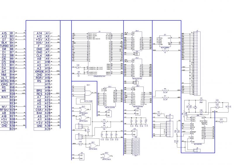

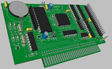

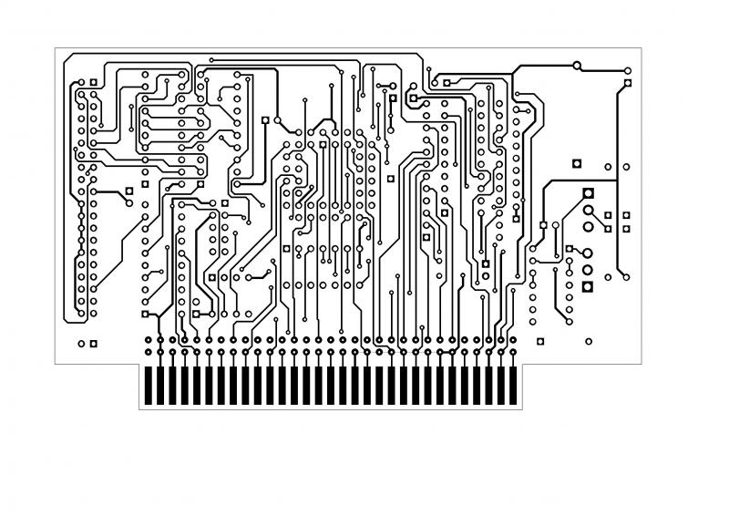

    Спасибо, я эти топики читал но не ожидал схему найти в WORD файле.
    Кому интересно, выложил схему и плату с двух сторон, а также 3D макет платы.
    Есть люди кому не лень проверить плату на наличие ошибок, проверьте пожалуйста, а то глаза уже разбегаются «два глаза хорошо, а больше лучше».

    Цитата Сообщение от PVG Посмотреть сообщение
    Есть люди кому не лень проверить плату на наличие ошибок, проверьте пожалуйста...
    Нихрена не видно в схеме при таком разрешении...
    P.S. Разъём выполнен под SL-62, по идее должен быть под ОНп-КС-23m...
    При таком подключении кварца часы будут идти нестабильно...
    Разъем я сделал SL-62 т.к. у меня впаян ISA разъем, насчет кварца почему будет нестабильно работать? Длинные дорожки сделал?
    Схема в принципе SMUC2 rev.b + дочка, но в понедельник заменю на более качественную.

    Я эту статью читал, и данную схему 286 видел ещё в 90х. Микруха такая есть и даже вроде не одна, насчёт PG тоже думал хотел завести на 61 контакт на ISA слоте, все равно 61 и 62 свободные.
    Вот схема с изменением схема.pdf, Плата1.pdf, Плата2.pdf
    Люди, кому нибудь требуется данная плата?
    Я хочу заказать около 4 шт. или больше.
    4 платы стоит 3546.58р.
