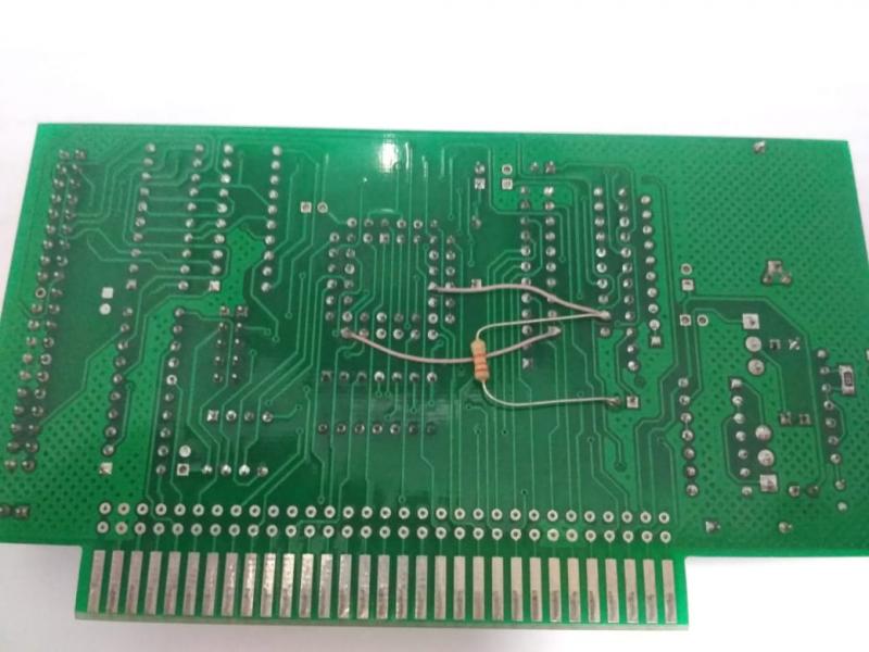

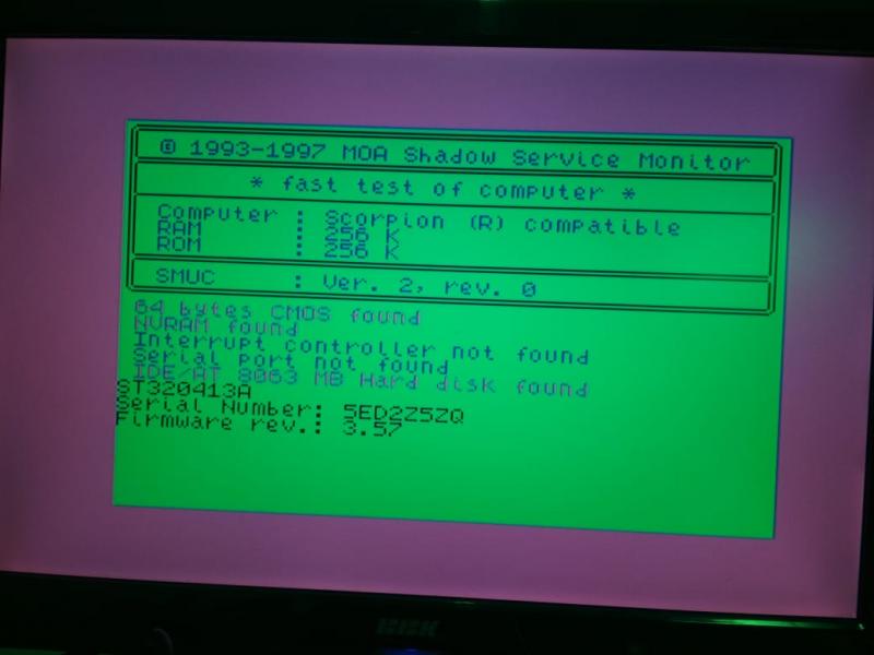

    Собрал SMUC, часы заработали, жесткий увиделся.

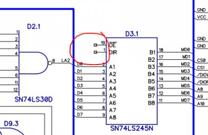

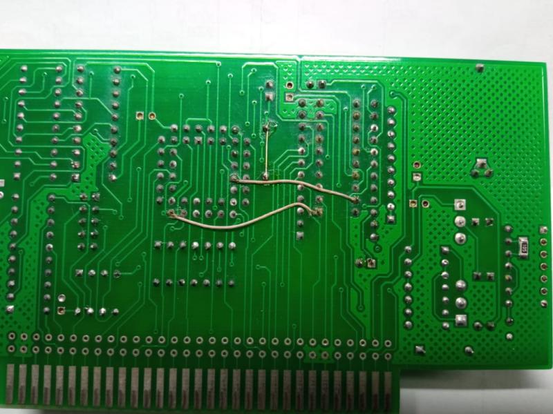

    На плате отсутствует две дорожки, также их нет на схеме (про ... бал).
    Фото схемы где отсутствуют связи и фото платы с доработкой.
    Вопрос: Почему SMUC не работает без резистора между сигналом "/CSM" и землей?
    по схеме его там нет.
    Сегодня вечером проверю насколько убегают часы за сутки.
    1. Какая EPM установлена?
    2. Какая АП6 установлена?
    3. Какой номинал резистора "без которого не работает" (по фото разглядел 2.2кОм)?
    Возможно дело не в резисторе, а в ёмкости на этой линии. Повесь туда вместо резистора керамику на 4.7 - 10 пФ. Т.е. именно маленькую ёмкость. И каким образом ты дошёл до того, что резистор именно такого номинала и именно на этом сигнале заставляет SMUC работать?

    Дошел таким образом - осциллографом смотрел все сигналы и и на этом сигнале заработало.
    1. Какая EPM установлена? - EPM3032SLC44-10
    2. Какая АП6 установлена? - не помню вечером напишу.
    3. Какой номинал резистора "без которого не работает" - 33 кОм повесил первый попавшийся большой т.к. у осциллографа высокое сопротивление.
    Емкость попробую тоже вечером.

    АП6 стоит 74lS245
    Емкость не пробовал не нашел маленькую, сопротивление поменял на 3 кОм т.к. иногда при включении не определялся винт теперь такого не происходит видится всегда, но емкость все же попробую.
    время вроде не уходит, но установил заново с точностью до 1 сек. проверю через пару дней.

    Добрый день, опять перестал определятся винт, сопротивление не помогает емкость тоже не помогла, посидел покурил и заменил 74ls374 на 555ИР23 все заработало и пока работает без резисторов и конденсаторов.
    Часы не удалось проверить т.к. сдохла батарейка.
