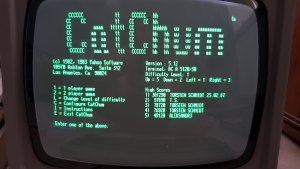

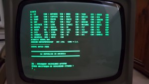

    Сейчас снова добрался до Роботрона, проверил на нем сигналы. Тактовая частота вернулась на место, на шине данных появились какие-то колебания. В конце концов проверил выводы DS0 и DS1 микросхемы КНГМД, по ним пробегает сигнал. В итоге я собрал компьютер, включил, и дисковод заморгал как положено. Вставил диск с системой, все отлично загрузилось. Тем не менее пока до сих пор не работает второй дисковод, пробовал поставить МС 5311 вместо родного К5601, дискету форматирует, а при чтении головка дрыгается и не читает вообще.
    (Не знаю почему при загрузке изображения с телефона оно переворачивается)
