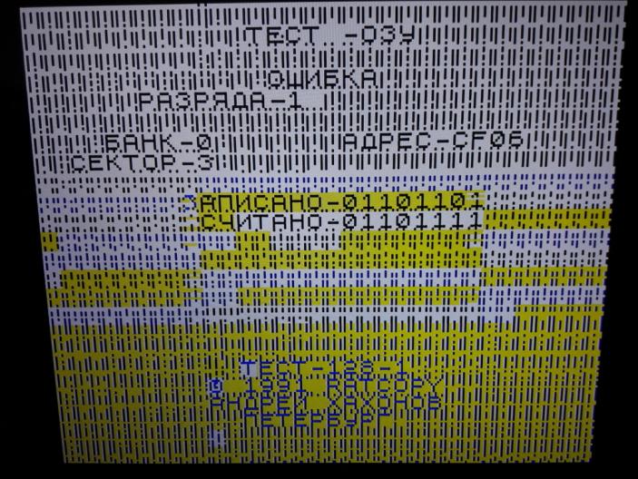

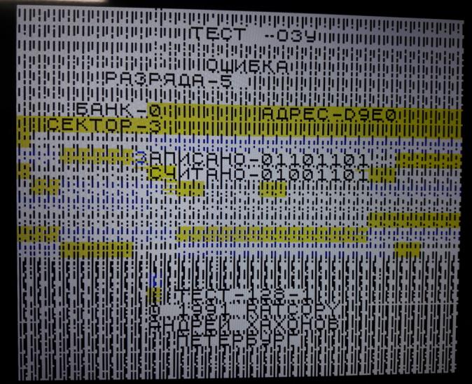

    Поменял я все РУ5. Катринка немного изменилась
    Тест Буфера ОК
    КОнфигурация портов ОК
    Все РУ5 перед припаиванием проверял на Трол тестере
    Сейчас другие ошибки разрядов. разные после сброса. И артефакты на картинке
    Что еще попробовать заменить?
    Почти каждый раз выдает Банк 0 Сектор 3
    та фигня про которую я говорил . Старт теста 128к на 48к машине
    т.е где-то в сторону второй платы гляньте
    Возможно где-то переходное отверстие или не пропай
    21.12.2015
    г. Канаш
    245
    37
    siemensC35, у меня другая ошибка "ТЕСТ-ОЗУ ошибка". Тест конфигурации ОК пишет, т.е. проходит без ошибок его.
