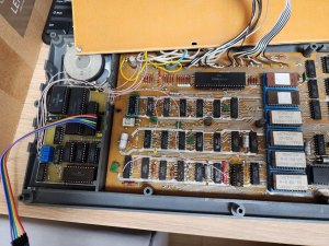

    Lightbulb Плата расширения для стандартного Специалиста
    Итак, свершилось! Теперь благодаря Serg6845 мой ЛИК может работать в двух режимах - стандартном и SP580. А благодаря AlexBel, который разработал плату расширения, и Serg6845, который её подключил.
    У моего ЛИКа теперь есть восьмицвет с заглушкой, которая не требует вмешательства в ПЗУ, SD-карта и таймер, подключенный по схеме SP580.
    Таймер доступен из любого режима, и сидит по адресам E000-E7FF. Так вот он у меня гудит, как и в случае с MX2 (Сябр) начинает гудеть спустя полминуты и гудит так ещё полминуты, потом затихает, а через полминуты всё начинается вновь.
    Сходу я воспользовался вот этой рекомендацией (понятное дело, с корректировкой адреса таймера), запуская эту программу с SD. Однако гудение не замолкает, а лишь меняет тональность.
    Каково же было моё удивление, когда я выяснил, что таймер гудит и в режиме SP580! Только там период звука значительно длиннее - начинает гудеть позже и гудит дольше. Неужели в Мониторе SP580 не предусмотрели инициализацию таймера? Так ведь предусмотрели! Буквально на первых же шагах запуска Загрузчика SP580 видим такое:

    Что это за странности такие? Может кто-то пояснить? А за одно рассказать как его всё-таки заглушить, чтобы не гудел.

    Если запустить код во время тишины, то да, больше гудеть не будет. Однако если запустить его во время гудения, то оно больше не остановится. Хорошо бы иметь код, который глушить ВИ53, даже в процессе гудения.
    сам таймер не очень живой
    Оба таймера, мне великодушно предоставил @derfliegenddehollander. Я так понимаю, что они оба из одной партии. И, возможно, ведут себя особым образом, так как кроме меня, никто не жаловался на гудение в Сябре/MX2. Может быть реально с чипами что-то не так?

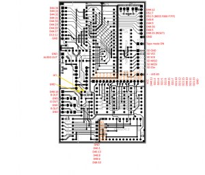

    SegaBoy, спасибо за тестирование и подробное описание того, что должно быть.
    Цитата Сообщение от SegaBoy Посмотреть сообщение
    Возможно присутствует какая-то ошибка в схеме, разводке платы, в подключении или вместо канала 0 к динамику подключен канал 1.
    Схему разводил и паял @AlexBel. Зная его дотошность, вряд ли ли он где-то ошибся:
    Нюанс в том, что у меня два одинаковых чипа ВИ53 и оба гудят при старте. Один в Сябре, второй вот теперь в ЛИКе. Судя по объяснению, ничего не должно гудеть при старте, однако ж гудит. Не могли же ошибиться сразу в двух схемах! Полагаю всё-таки, что дело именно в самих чипах.

    Спасибо, конечно, за положительное мнение, но ошибиться я мог запросто, как и любой другой человек. И, насколько я понял, ошибки есть.
    Что касается гудения, то дело, на 99% уверен, не в таймерах (они не имеют сброса и начинают выдавать сигнал сразу при включении), а в схеме, которая этот сигнал глушит до особого разрешения погудеть. Или в управлении этой схемой. Кстати, джампер X8 правильно стоит? Замыкается 1-2 или 2-3?
    Так как плата формировалась в "сквозном проекте", прямо из схемы, то и подключения на плате должны быть в соответствии со схемой. А по схеме выход звука берётся с канала 0. Джампер - для двух вариантов схемы, чтобы было проще. Но звук, всё равно, идёт с канала 0.
