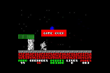

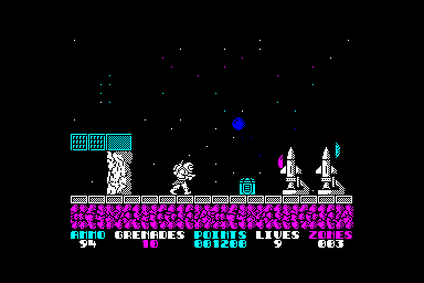

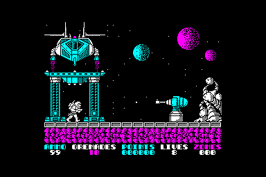

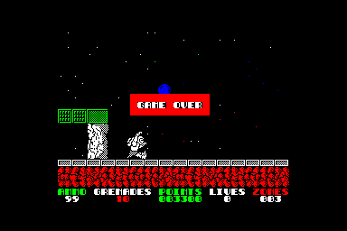

    CGA-шный Exolon прикольно выглядит! Это 4-х цветная версия, запущенная на 8-ми цветном эмуляторе:
    Но иногда проскальзывает синий цвет! Баг?

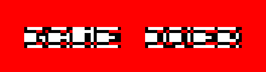

    А вот надпись GAME OVER выглядит, мягко говоря, не очень:
    Алгоритм такого написания понятен, я сам по тому же принципу выводил спектрумовские картинки в конверторе, но здесь я бы писал буквы полностью белым цветом на чёрном фоне.
    Потому что четырехцветный Специалист на самом деле пятицветный)
  7. #156
    07.08.2008
    8,424
    768
    2,374
    1,322 сообщений
    39 Post(s)
    Ну я решил по максимуму использовать 4(5) цветный режим. Сначала еще голубые объекты сделал синими, но смотрелось в сочетаниях не очень, в итоге оставил в этой версии синий только в спрайтах.
    Спорный момент, идеального варианта для 4 и 8 цветов нет. В ч/б просто белые буквы на черном фоне, в 16 - как в оригинале, а в 4 и 8 решил так сделать. "Художественные поиски" в данном случае связаны с красным фоновым прямоугольником, просто белые буквы на черном фоне на мой взгляд смотрелись в таком обрамлении хуже, но и получившийся вариант не идеален. Для 4/8 цветов тут в любом случае будет компромисс.
