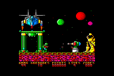

    Еще пункт к тому, что можно сделать. Для EUREKи можно переделать ч/б версию в цветную с минимальными изменениями самой программы (добавить включение цветного режима и мерцание некоторых элементов) только изменением графики. За ориентир можно взять версию для amstrad cpc, хотя там 16 цветов с палитрой, а в EUREKE только 4. Но этот вариант совершенно невероятен, т.к. программисты или сочувствующие для 580ВМ80 еще есть, а вот художников я практически не видел. Ну и ему пришлось бы еще писать утилиты для разборки/сборки графики, возможно на базе задела esl.

    Привлечь какого-то художника, когда есть просто теория, скорее всего вряд ли получится. Но когда будут какие-то реальные наработки, то я уверен, что кого-нибудь отыскать можно будет. Увлечённому человеку всё равно для чего рисовать - Спектрум это, или Специалист с ДВК.
    Для начала можно вообще всё автоматически конвертнуть, чтобы было от чего отталкиваться и для кода, и для художника. Даже полностью автоматическая конверсия выглядит не из ряда вон плохо - все элементы на экране узнаваемы:

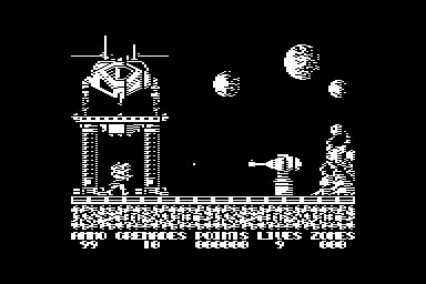

    CGA-шный Exolon прикольно выглядит! Это 4-х цветная версия, запущенная на 8-ми цветном эмуляторе:
    Глядя на картинку появилось большое желание сделать конверсию на XT
    глядя на картинку, захотелось её видеть в другой цга палитре, которая гораздо ближе к оригиналу
