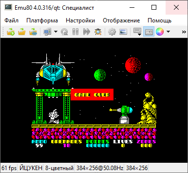

    Про бороду похоже и с нужностью музыки при game over я согласен. В итоге для 4/8 цветов мне больше нравится вариант как был в v6 - цветные буквы GAME OVER на черном фоне, скорее всего в комплекте эмулятора Titusa он остался.

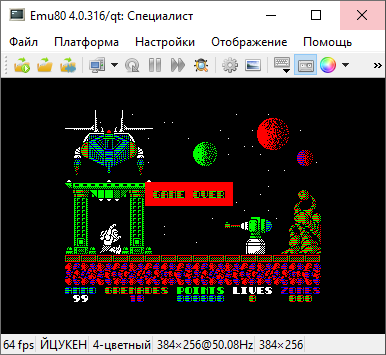

    В 4- и 8-цветных версиях изменил оформление сообщения GAME OVER.
    По-моему отлично смотрится!

    Идея по максимальному расцвечиванию 4(5) цветной версии. В тайлах синий цвет не стал использовать, т.к. смотрелось не очень, но есть компромиссный вариант. У нас есть черный фон, три базовых цвета (RGB) и белый. Сочетаниями базовых цветов по 2 можно получить 3 недостающих цвета (желтый=R+G, голубой=G+B и фиолетовый/пурпурный=R+B), самый очевидный и простой вариант - чередеовать через строку, в итоге в тайле будут по 4 строки каждого цвета. Изменить процедуру вывода тайлов довольно просто, проблема, как обычно, в спрайтах. В больших и средних спрайтах можно просто обходить все нефоновые тайлы. А вот маленькие спрайты выводятся поверх тайлов, без маскировки. Тут можно решить проблему в лоб, добавив вариант процедуры для полосатых тайлов. Изменений нужно довольно много и память опять надо искать, поэтому я сам не хочу это делать, но может со временем кто-нибудь сделает и такую версию.

    Картинки DDp (или похожие картинки на БК) позволяют надеяться, что выглядела бы такая раскраска приемлемо. Причем я предлагаю чередовать только пару цветов, а не три (все равно полутонов не будет) и результат должен быть даже лучше.
