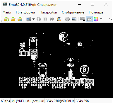

    ivagor, спасибо. Поиграл в эмуляторе. Прошло несколько экранов, каких либо косяков не заметил. Отсутствие цвета для меня не критично, если что подключу к Спецу зеленый моник)

    Жаль конечно , что без цвета . Запускал на Специалист-М , ЭРИК и СЯБР . Полёт нормальный . На СЯБРе пробовал с разными процами и на разных частотах - работает . На ЭРИКе и СЯБРе (в TURBO) скорость заметно выше . Т.е. есть потенциал для цвета

    Собственно результирующий EXOLON для Специалиста.
    Это просто волшебство какое-то! Я не верю своим глазам! Жаль только, что данная конверсия случилась не 30 лет назад... Но лучше поздно, чем никогда. Результат потрясающий! И скорость вполне себе. Огромное спасибо за проделанную работу!

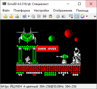

    Там во что сейчас упирается? В быстродействие, в нехватку памяти, или во что-то ещё?
    Да, это две основные причины. Память скорее всего удастся освободить, хотя ее осталось очень мало (но уж если ее использовать, то имхо лучше для цвета, чем для редактирования клавиатуры и рекордов). А вот с быстродействием тяжело. Более-менее реален компромиссный вариант, при котором тайлы разноцветные, а спрайты - одноцветные. Но и для него надо сильно переделывать вывод спрайтов. Для турбо-клонов, которые упомянул SYR-ALEX это реалистично, а для классики, на мой взгляд - не очень.

    5. Добавил цвет, разочаровался, что легкой победы не будет.

    А хоть одним глазком можно на этот забракованный вариант посмотреть?
    Мне не хочется показывать бракованный вариант, но легко можно составить о нем представление, если в качестве отправной точки взять практически спековскую раскраску, и по мере движения спрайтов они перекрашивают все вокруг.
