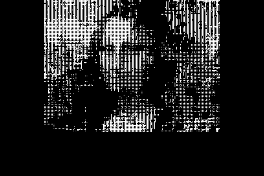

    Демки для Специалиста есть, а темы нет, надо исправить это несоответствие.
    Для затравки порт демки рисующей лицо похожее на Мону Лизу. Ссылки на варианты для других компов и дополнительную информацию можно найти там.
    К сожалению для Специалиста утрамбовать в 256 байт не получилось, программа занимает 313 байт (rks, понятное дело, несколько больше). Рисование можно сильно ускорить, но это +3 байта, а я выбрал оптимизацию по размеру.
    Upd 05.09.2020: Заменил архив на вариант с размером программы 300 байт (rks 306 байт). При запуске из монитора (после загрузки по команде R) надо стартовать командой G80 (не просто G). При загрузке после рестарта или при дропе rks в окно эмулятора запуск будет как обычно.

    Сократил Мону до круглой цифры 300 байт.

    Скорее всего до размера близкого к 250-260 удастся приблизится с использованием 8080 только на компах у которых есть режим >=4 цвета/точку и (да) в пзу есть процедура рисования точки. Т.е. это ириша, искра-1080, львов пк-01, может еще кого забыл. Некоторая проблема в том, что результат будет похожим на правду только на ч/б телевизоре.
    Попробовал допинг в виде z80 для специалистовской версии - по первой прикидке минус 10 байт, наверняка можно сильнее сократить. С 8085 сидел дольше, но там только минус 6 байт и возможность сокращения под большим вопросом.
    Upd: Еще корвет забыл в первом абзаце.

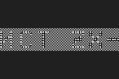

    Просто демка в 100 байт.
    • Тип файла: zip runfont.zip (226 байт, Просмотров: 154)

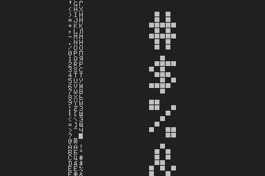

    Бегущая строка.
    • Тип файла: zip lenta.zip (265 байт, Просмотров: 164)

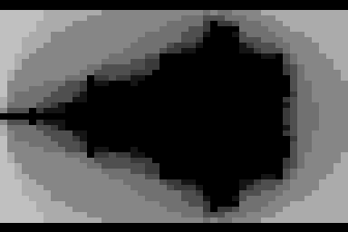

    Мандельброт для цветного (8 цветов) специалиста, также корректно запускается на MX2 из конфига специалиста, 223 байта. Картинку 48x39 (расчет 48x20 + симметрия) строит за 0.85 секунды, что на мой взгляд довольно шустро. Сделал быстро (больше времени потратил в матлабе на прототип), поэтому резервы для ускорения и сокращения есть, но не такие уж большие. До 256 байт есть солидный запас, при желании можно сделать версию для черно-белого специалиста с паттернами вместо цветов. Кстати, неплохо бы в эмуляторах с поддержкой специалиста добавить отображение цветных режимов в оттенках серого, как на ч/б телевизоре (правая картинка).
