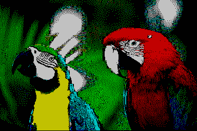

    Или вот такой вариант под 8 цветов. К сожалению на компе, за которым я сейчас, нет матлаба, а без него как без рук. Пришлось использовать для транзита BMP2SCR с разрешением 256x192. В 384x256 получилось бы лучше.

    Если нужно выводить в один прием и сверху-вниз, то можно использовать буфер на несколько строк, для примера в parrot3lines.zip - буфер на 3 строки.
    Живая загрузка - это хорошо, на CPC есть демка - Breaking Baud. Может и на спеке такое есть, я не в курсе.
    Попробовал несколько вариантов конверсии в 8 цветов. Полностью не один не устраивает, разве что аляповато-грубый parrot8c_384 понравился насыщенностью. Для сравнения рядом картинка DDp (она растянута по горизонтали чуть сильнее, чем моя).

    Я в код не лазил, и так и не понял в каком формате хранятся эти картинки. Почему они занимают даже меньше экранного ОЗУ, потому что предварительно чем-то запакованы?
    Что касается самих картинок. В 8 цветов картинка безусловно ярче и контрастнее, но вместе с тем в глаза бросаются грубые рваные края в местах перехода цветов.

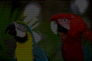

    Мне кажется, что получить идеальную картинку, при ограничении на только чёрный цвет бумаги, будет очень проблематично. Но подумать над алгоритмом всё-таки стоит. В своём конверторе спектрумовской графики я зажигаю пиксели и крашу их в тот цвет (чернила или бумаги), пикселей цвета которого больше в обрабатываемом байте (Optimization On). Думаю, что это самое очевидное, что приходит в голову, но на всякий случай поинтересуюсь, использовал ли ты подобный метод при конвертировании цветных картинок? А может быть стоит как-то через строчку красить пиксели? Например, если в верхнем байте чередуются чёрные и красные пиксели, а в нижнем байте желтые и чёрные, то на итоговой картинке создаётся иллюзия, что чередуются красные и жёлтые пиксели.

    Картинки и у DDp и у меня упакованы MegaLZ.
    parrot8c_384 получен с аналогичным преобразованием на финальной стадии. Но важно и что было до этого, какой дизеринг, какая фильтрация (если была). Еще я с гаммой и другими параметрами экспериментировал. У DDp дизеринг скорее всего какой-то вариант error diffusion.

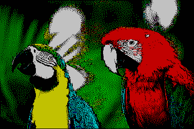

    Слегка подкрутил параметры преобразования и стало получше. Слева - "новый" вариант, справа - "старый".

    По поводу определения значений "переднего плана" и атрибутов. Возможен подход с преобразованием в YUV (или в похожую систему), фильтрацией цветоразностных для уменьшения их пространственного разрешения и значения переднего плана получаем из Y, а атрибутов из YUV.

    Попробовал сконвертировать лису в режим DDp. Получилось не идеально, но близко. Справа - настоящий DDp, слева - фэйковый. И еще DDp сильнее растягивает по горизонтали.
