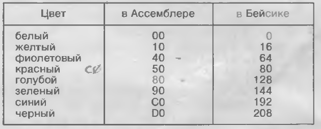

    Там тоже всё предельно просто. В одном байте хранится информация о цвете пикселя и цвете фона. Примерно как на Спектруме. Но там яркость не привязана к цвету пикселя и фона - яркость может быть разной. Ну и ещё тёмный чёрный и яркий чёрный отличаются на экране. В верхней половине байта хранится цвет пикселей, а в младшей - цвет фона. А вот так кодируются цвета:
    Особенно "коричневый"
    07.08.2008
    8,424
    768
    2,374
    1,322 сообщений
    39 Post(s)
    Что касается коричневого, то дело не в названии.
    1. Если посмотреть схему видеовыхода MX, то при подключении к нормальному среднестатистическому ТВ коричневый там не получится (а получится желтый или темно-желтый).
    Единственное предположение, откуда он пошел исторически - у автора MXа был соответствующий монитор CGA. Можно за него порадоваться и перейти ко второму пункту.
    2. ПО, в котором точно нужен и используется коричневый - оно существует? Желтый (или темно-желтый) используется по крайней мере в портах игрушек с компов, где он был (в отличие от коричневого).
    3. Современные эмуляторы Emu и Emu80 не пришли к единой палитре для MX и заметно отличаются по светлым оттенкам цветов, но коричневого нет ни в одном ни в другом.

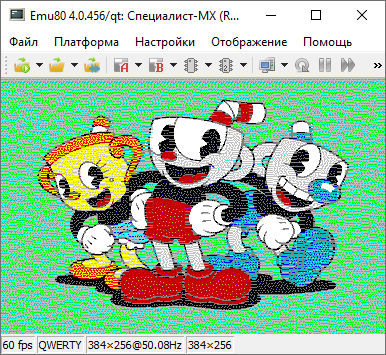

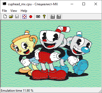

    Цитата Сообщение от Dec Посмотреть сообщение
    Нужно тестировать, особенно режим 16 цветов.
    Вроде похоже на правду. Но это под эмуляторами, а реального компа у меня нет.
    В Emu80 выглядит понасыщеннее.
    Файл для запуска на эмуляторах прилагаю.

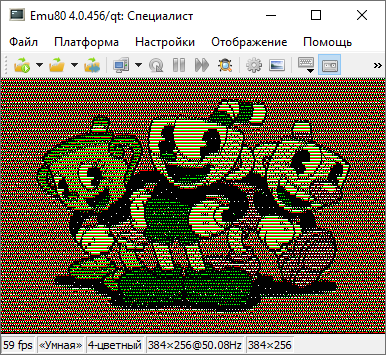

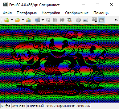

    Нужно тестировать
    Потестировал и понял, что я обманул с кодами для 4-х цветов! Я полагался на таблицу интерфейса с сайта @fifan'а, а получается, что там перепутаны биты синего и красного. Ибо оба эмулятора в режиме 5-ти цветов для 5-ти цветного изображения показывают сейчас вот такую картинку:
    Я поднял даже первоисточник - журнал Моделист-Конструктор, но там, как обычно толком ничего не написано. Просто перечислены возможные значения, а каким цветам они соответствуют не указано.
    Таким образом получается, что всё-таки коды цветов для белого, красного, зелёного, и синего для компьютеров с 5-ю и 8-ю цветами идентичны! Это видно, если в Emu80 загрузить линейную картинку сохранённую для 5-ти цветной модели и потом на лету переключать режим эмулятор с 5-ти на 8-ми цвет. Ничего не меняется!

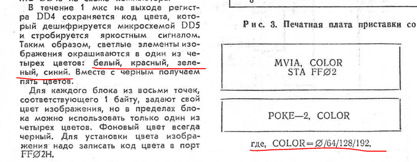

    МК88\7, стр.47
    В левой колонке в конце второго абзаца снизу: "Таким образом светлые элементы изображения окрашиваются в один из четырех цветов: белый, красный, зеленый, синий."
    В средней колонке внизу: "где, COLOR=0/64/128/192"
    13.01.2005
    5,246
    716
    1,732
    585 сообщений
    50 Post(s)
    МК88\7, стр.47
    Да, это я видел. И теоретически, действительно, можно совместить эту информацию, данную в разных местах статьи. Но чёткого определения всё-таки дано не было.
    Т.е. правильная таблица такая?
    0x00 - Белый
    0x10 - Красный
    0x40 - Зелёный
    0x80 - Синий
    0xD0 - Чёрный
    Судя по картинке и зеленый тоже ошибочен.
