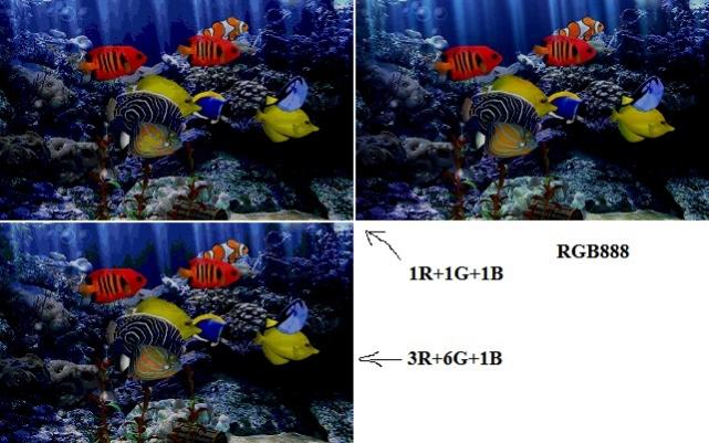

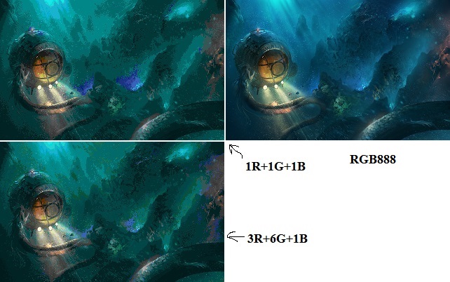

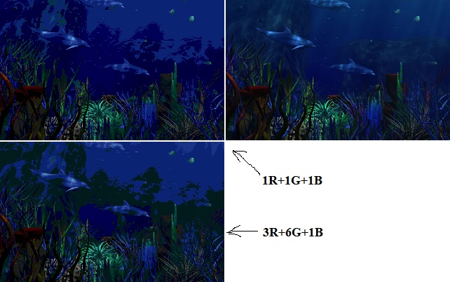

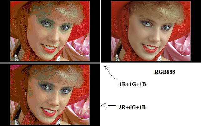

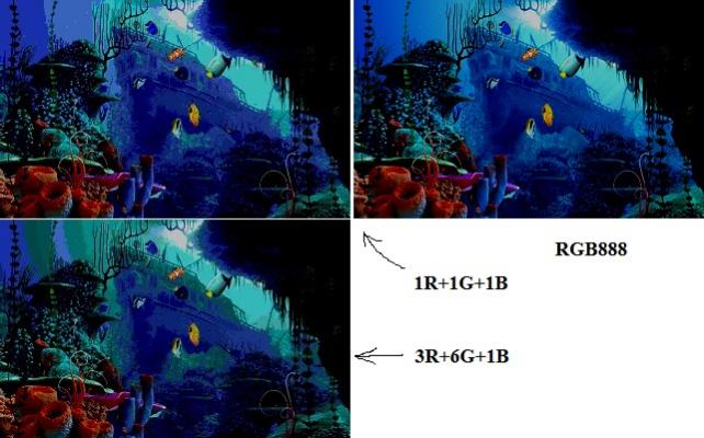

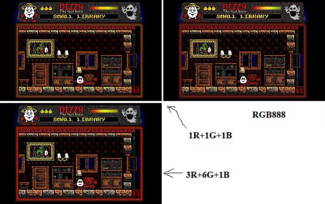

    У меня была задача преобразовать полноцветные картинки RGB888
    в палитру для Spec256. В палитре - 256 цветов в кодировке RGB888.
    В картинках, где преобладал синий цвет, поиск минимума отличий
    был лучше по формуле 1R+1G+1B вместо 3R+6G+1B.
    В других наоборот.
