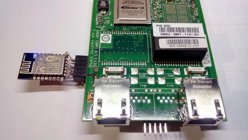

    Прикрутил ESP-12, на стандартные пины Passive Serial.
    Теперь прошивку можно забрасывать через веб на ESP-12, которая дальше будет грузить ее в FPGA по Passive Serial. На ESP-12 доступно 3МБ для прошивок.

    Это все очень здорово, особенно по таким ценам
    а по софту что-то готовое есть? я так понимаю под эти устройства надо лепить свой огород из вга, сд и сдрам
    плюс адаптировать исходники а это лес работы.
    Кстати esp можно перепаять на 16МБ и по идее влезет любая конфигурация и по воздуху
    но опять же софт..

    Вопрос софта пока полностью открыт, т.е. его нет :-)
    Интуитивно понятно - нужно портировать что-то написанное для MiST, DivGMX, ReVerSE...
    По железу:
    VGA/HDMI - можно прицепить на торец платы(к FPGA),
    SD-карточку лучше цеплять к ESP, на ней можно будет хранить прошивки.
    А вот куда лепить клавиатуру... логичнее к ESP.
    Интересно ESP32 можно состыковать с bluetooth клавиатурой?
    SDRAM - к этой плате прикрутить думаю совсем не реально.

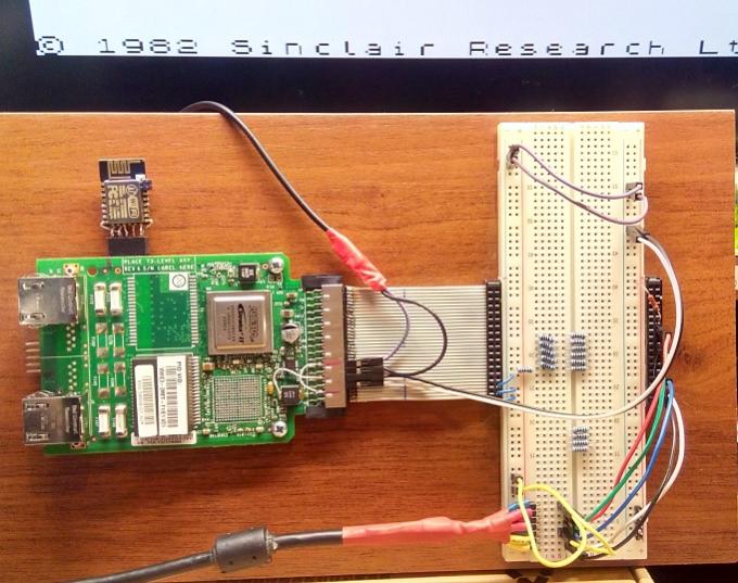

    16.01.2019
    г. Киев, Украина
    Цитата Сообщение от shurik-ua Посмотреть сообщение
    как правильно заметил iosifk (широко известный в узких кругах человек) в одном из коментов - бросьте страдать ерундой - вы за время пока будете изучать эти узкоспециализированные платы больше потеряете - чем если возьмёте нормальную девборду с полной документацией.
    Именно его статьи о JTAG
    http://iosifk.narod.ru/jtag_page.htm
    дали мне понять, что отреверсить плату, при наличии BSDL файлов, до определенного уровня детализации, не так уж сложно...
    Запихнул простенькую корку speccy в плату, получил заветную надпись :-)
    Оказалось дома нет PS/2 клавиатуры... даже на кнопочки пока понажимать не получится, АбиднА...

    Вы отреверсили эту плату? Сколько i/o доступно на разъеме?
