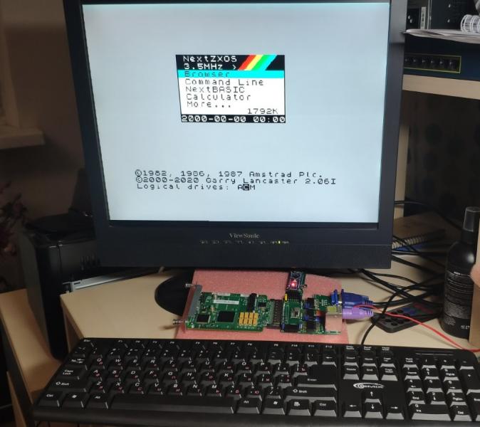

  8. #28
    16.01.2019
    г. Киев, Украина
    Похоже софт подвезли, небольшой инсайд...
    Эти 2 пользователя(ей) поблагодарили occamlab за это полезное сообщение:
    Dotoro(27.11.2020), polikarpov76(27.11.2020)
