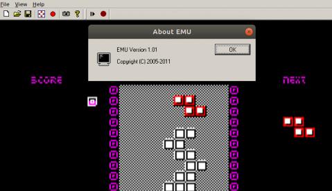

    Какой эмулятор использовать? Bashkiria-2m? В нем чёто не завелся...

    Да, с конфигурацией Okean-240. У меня все работает (с) даже в линуксе под wine:
Название:	Screenshot from 2019-02-05 20-56-27.jpg
    - добавил перебор палитр кнопкой 'F'. Завораживающее зрелище!
