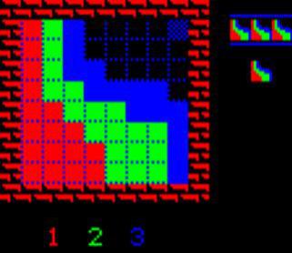

  11. #20
    28.03.2006
    2,782
    570
    201
    139 сообщений
    svofski, спасибо за целительный отзыв. Особенно рад, что звучки пришлись по уху.
    Про цвета - их в отдельно взятой палитре негусто. Переключать палитры в пределах ширины фигуры (4*8=32 пиксела) я в текущем состоянии сознания не умею, да и в будущем едва ли смогу.
    Хохломы нет, но есть Уорхол:
    По остальным фичам, в моем детстве тетрис был не таким теплым и дружелюбным, но можно дать пользователю выбор: твой тепличный набор (можно даже с Undo), или Суровый Челябинский Вариант.
    (позже прокомментирую весь аксептанс лист)
