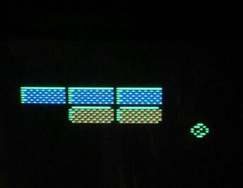

    Arrow Экран ОКЕАНа на Орионе
    Если нужны океанские картинки, то можно просто сохранить экранную память в файл через отладчик, приложил архив.
    Наконец-то удалось добраться до картинок. Вот что получилось на Орионе:
    Не пойму, верно или нет? Какая-то "расчёска" наблюдается, прямо как при некачественной оцифровке ТВ-сигнала на писи
    Использую на Орионе режим №4, никакого спец преобразования цвета не делаю, только "реверс" битов (всех) и "расфасовка" FG и BG по страницам ОЗУ.
    Картинку отцентрировал, по краям полоски - это артефакты от мусора в экранном ОЗУ от родного 16-цветного режима.
    Цвета перепутаны, красные строки надо поменять на зеленые.
    Это такой вариант конверсии. Более "традиционные" картинки можно брать на БК0010.
