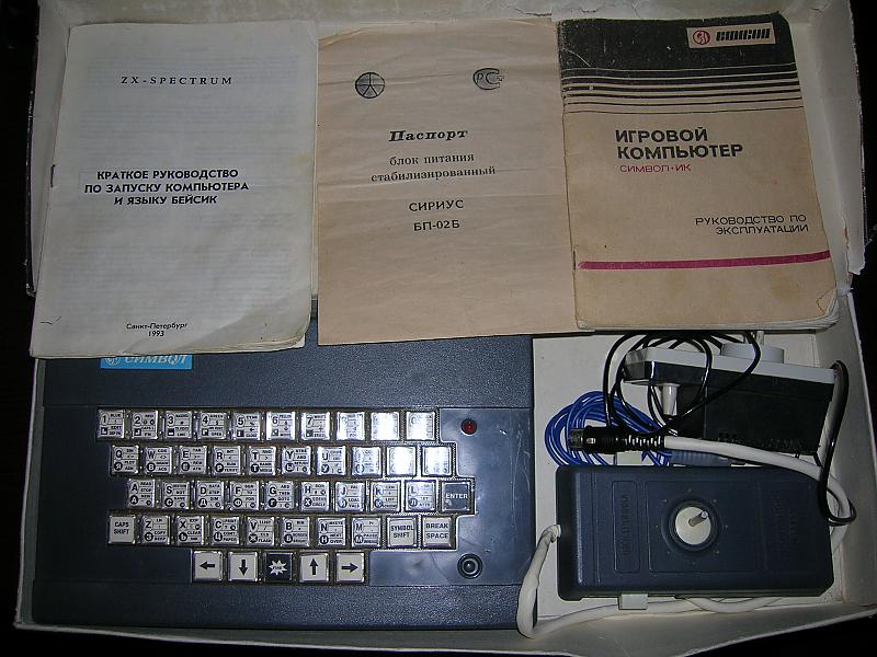

    Стал обладателем сабжа. Комплектация практически полная, даже упаковка оригинальная. По форуму видел, что кто то искал от него схему но больше никакой информации не нашел. Скажите, если кого нибудь интересуют сканированные брошюры из комплекта или фото платы, могу все это сделать.
    Ps: классный джойстик у этого Символа (на фото правый нижний угол)...

    Сканы док и фотки плат по крайней мере меня интересуют. Но думаю и многие форумчане тоже будут благодарны.
