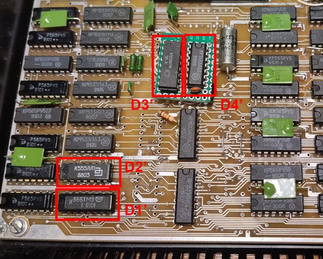

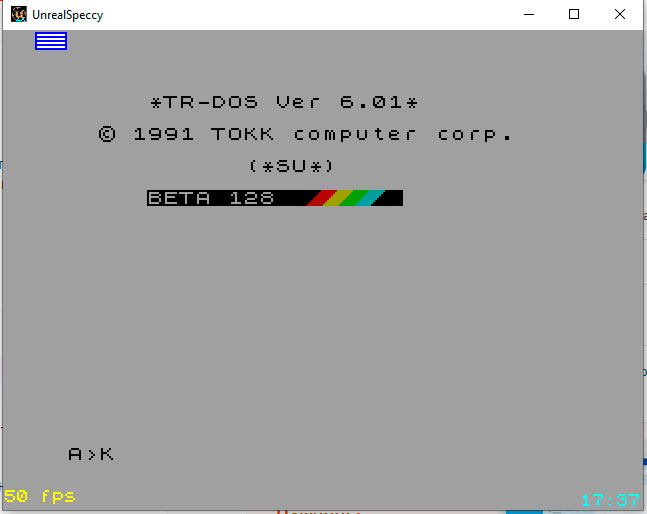

    Дошли руки до ТОКК, спустя 10 лет. Отреверсил схему, построен на базе Краснодар/Харьков/Москва. Прошивка 48К отличается только надписью. В первой половине ПЗУ 27256 зачем-то размещён TR-DOS 6.01 (запустил в US, скрин прикладываю). На плате есть задел под 128К. D1' и D2' размещены в штатные места (фото). D3' и D4' установлены на макетке и размещены над местом установки штатной КР556РТ5.
    Схема, монтажка, схема расширения памяти до 128К, оригинальная прошивка, руководство по эксплуатации

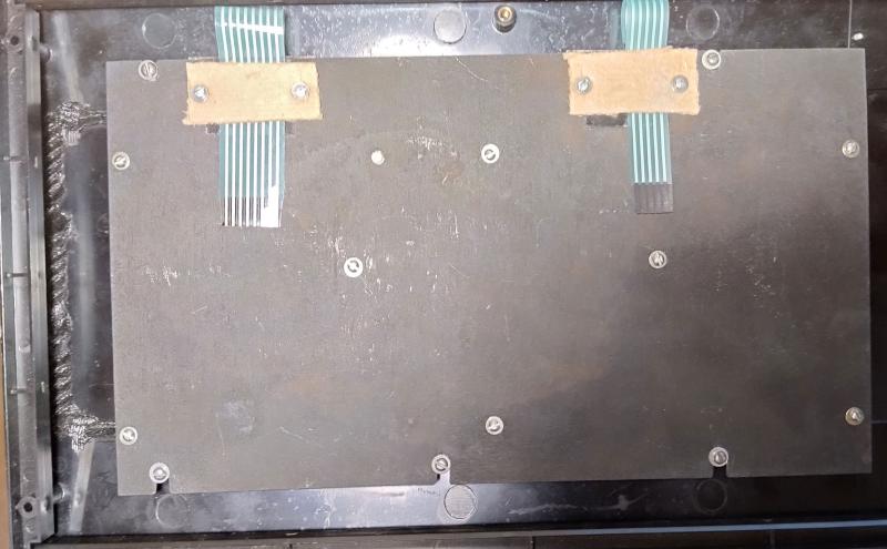

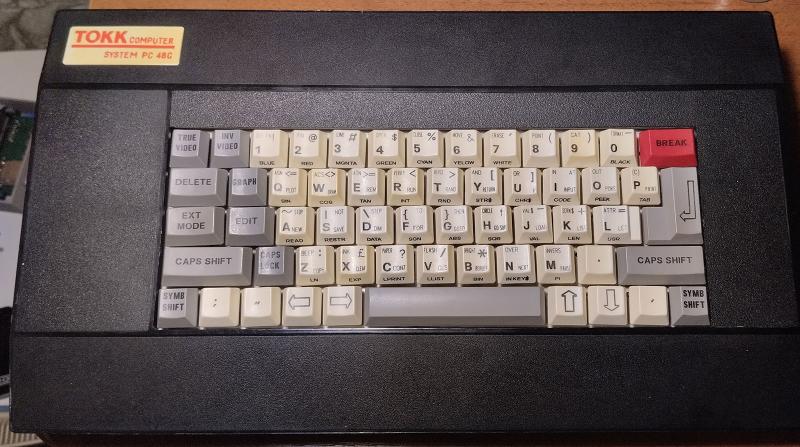

    А как реализована работа с расширенной клавиатурой от БК 0010?
    ээ.... никак?

    Стоит стандартная отечественная zx-клавиатура с кустарной задней металлической пластиной, а корпус доработан с помощью паяльника.
