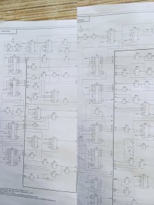

    Схему кто-нибудь анализировал? Есть в ней сомнительные и/или слабые места? Или напротив интересные решения? Что можно было слабой кровью улучшить? Чем отличается плата 93 от 94?

    А есть понимание, с какого клона автор мог его "рисовать"?
    07.02.2022
    г. Володарск
    77
    30
    27 сообщений
    Да, это Ленинград. Но отвергнуто стремление к удешевлению, в результате очень хорошая машина, но раза в два дороже)
    Вот для примера, слева 777, справа Ленинград.
    Эти ребята большую работу проделали. В первую очередь сделали нормальный вывод видеосигнала, потому что уже появились в то время в продаже импортные телевизоры, более требовательные). И реализовали на плате актуальные тогда доработки: расширение ОЗУ, TR-DOS, звук. Всë работает без конфликтов, только Кемпстон ещë не пробовал.

    Поскольку утверждается родство с Ленинградом, правомерно сравнение со Скорпионом 256 и вероятно Compact 256.
    Чем отличаются 777 и Скорпион?

    Да, 777 - типичная, ленинградоподобная машина
    Скорпион и 777 отличаются, конечно, но предок один - Ленинград. 90% клонов сделаны по трём основным концепциям:
    1. Ленинград - общее поле ОЗУ, с доступом по формуле CPU/PIX/CPU/ATTR. Есть варианты с WAIT, есть без WAIT.
    2. Львов - два поля ОЗУ, естественно только с WAIT.
    3. Pentagon - независимый доступ к ОЗУ, 320 строк в кадре. Клоны на Т34 - отдельная тема, но по сути - первая концепция, заключённая в один чип.
    Есть ещё интересная концепция, реализованная в Спектре: два поля памяти. Одна принадлежит полностью CPU от #0000 до #FFFF, вторая - видеопамять, разделённая на две части - пиксельную и атрибутную. Доступ к видеопамяти происходит по формуле CPU/CPU/CPU/VIDEO. В фазе доступа видеоконтроллера, он считывает сразу и пиксели и атрибуты, так как это физически разные чипы, и без каких-либо задержек сразу пишет их в буфер атрибутов и регистр-пиксельшифтер. В стандартном режиме 3,5 МГц работает без WAIT, в режиме 7 МГц с WAIT. Доступ к нижним ОЗУ осуществляется отключением ПЗУ через порт с адресом #0F
    Все остальные клоны - это разные вариации и развитие вышеперечисленных концепций.
