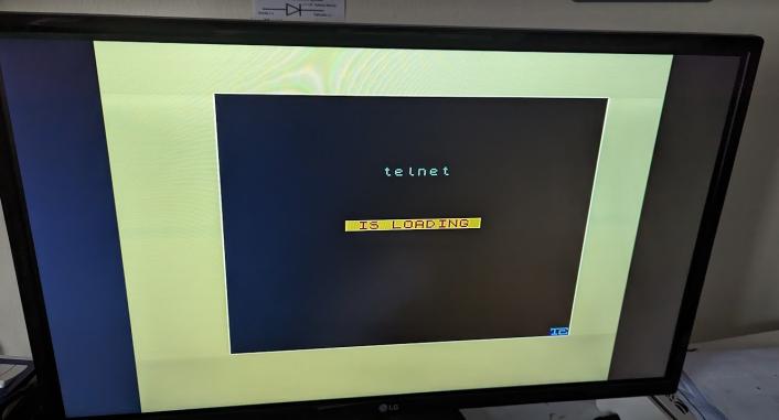

    будет ли терминал работать на Ленинград 2 48К?
    Есть план добавить сериал порт на комп и использвать для связи с убунтосервером
    (SNA to TAP converter не нашел под линукс, проверить не могу)
    конвертнул через snap2tzx
    и вот такая красота)
    наверное ждет ответ с устроиства?
Название:	Screenshot from 2023-04-20 17-41-11.jpg

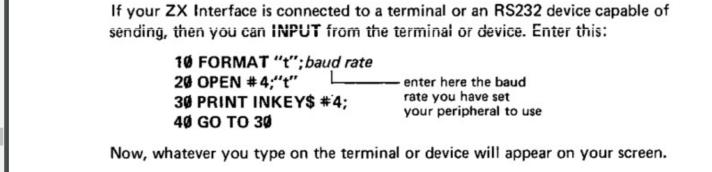

    Ну думаю фигня щас просто коммандой в Бейсике
Название:	Screenshot from 2023-04-20 17-56-20.jpg
    но это видимо для 128K, потому как мигает вопросик....ненравится формат ему(
    Должнa же быть какая нить команда ввида?
    OPEN #1, "F8EF,15,0"
    Последний раз редактировалось vair; 20.04.2023 в 18:54.
    Скорее это для Interface1
