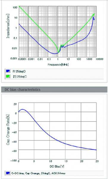

    3. Щедро расставленные конденсаторы по питанию, побольше емкостью ( например, Мурата керамика 22 мкф 25 в размер 1210 ).
    Я очень подозрительно отношусь к керамике большой емкости. Она сама может быть источником шума, её емкость сильно зависит от напряжения.
  5. #25
    08.10.2005
    14,467
    1,751
    2,295
    899 сообщений
    69 Post(s)
    Можно поточнее? Какую керамику считать большой емкости? Какого происхождения шум? Где вообще про это почитать подробнее?
  6. #26
    12.04.2017
    г. Тольятти
    932
    251
    169
    82 сообщений
    X7R например или хуже. Подробности в даташитах на конкретные изделия. Причина разных "неприятных" эффектов - в пьезокерамике, которая используется в этих конденсаторах.
    https://www.maximintegrated.com/en/a...ex.mvp/id/5527
    в цифре на шум не смотрю, а в аналог не ставлю, как микрофон работают если постучать пинцетом по плате

    Получается как пьезомикрофон?
    От какой емкости и с каким диэлектриком это начинает проявляться?
    Емкость - практически от единиц нанофарад, меньше всего - у группы ТКЕ П33.
    Сила сигнала микрофонного эффекта - от 1/10 микровольта до десятков микровольт у самых больших типономиналов.
    По сравнению с К53-14 47 мкф 6.3 в. применение керамики ( в цепях питания цифровых ИС ) на десятки микрофарад оправдано по сл. причинам :
    1. На 2 порядка меньший ESR - ~0.5 ом в К53-14 и ~0.01 ом в керамике.
    2. По частотам К53-14 уже существенно сдают уже на 1/2 Мгц, тогда как керамика держит до десятков Мгц.
    3. По занимаемой площади на МПП - 2 кв. см.-К53-14 47 мкф 6.3 в. и 0.2 кв.см. - керамика 22 мкф 16 в.
    Недостатки керамики больших типономиналов :
    1. Цена больше на ~полпорядка, чем К53-14
    2. Хуже защищенность от влаги и механических воздействий.

    Да я не про микрофонный эффект, я про это:
    Получается, что ESR сильно зависит от частоты, а ёмкость от постоянного напряжения. Нужно это обязательно учитывать.
