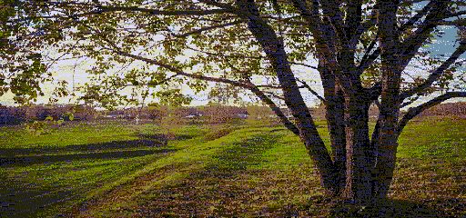

    Конвертор изображений в файлы формата GRF
    для версии 1.0.2
    Данная программа разрабатывалась с целью подготовки изображений для дальнейшего использования на компьютере Spectrum Profi.
    На текущий момент программа конвертирует не само изображение, а формат его хранения, адаптируя его для просмотра на расширенном экране Profi. Исходными данными являются 1, 4, 8, 24, 32 битные BMP. Но сама программ работает только с файлами с числом цветов не более 16. Изображения с большим количеством цветов приводиться к 16 из 256 цветов палитры 332RGB с использованием внешней программы «Image Magick». Такая форма работы была выбрана исходя из нескольких соображений:
    * Формат BMP один из самых распространенных графических форматов, его легко получить в любом графическом редакторе. И с ним легко работать.
    * Profi обладает скромным, по современным меркам, графическим разрешением 512x240 пикселей, то есть в 99.9% исходное изображение необходимо будет масштабировать и кадрировать. Для чего удобнее использовать такие программы как «Adobe Photoshop». Не вижу смысла, для реализации озвученных целей, писать очередной плохой графический редактор.
    * Profi способен отобразить 16 из палитры в 256 цветов палитры 332RGB (GGGRRRBB). Приведение многоцветной графики (16М и более цветов) к 16 цветам - процесс сложный и трудоемкий. Есть большое количество программ, специализирующихся на этом. При создании рассматриваемой программы я стремился к сочетанию максимальной простоты решений с максимальной эффективностью. Поэтому для привидения изображения к 16 цветам было признано рациональным использовать сторонние программы.
    Следует так же отметить, что цвета в расширенном экране Profi задаются не для каждой точки, а два цвета на каждые 8 точек. Это приводит к неизбежному ухудшению изображения при конвертации. В попытках сведения к минимуму влияния данного ограничения, было разработано несколько алгоритмов перевода. Для разных изображений нужно подбирать оптимальный алгоритм. Так же имеет большое значение методы приведения исходных изображений к 16 цветам, используемые во внешних программах. Опять же тут всё индивидуально.

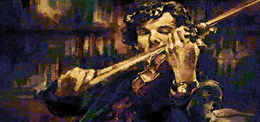

    В самом конверторе грузим подготовленное изображение, для чего нажатием на кнопку «Загрузить исходное изображение», открываем окно выбора файла. После загрузки изображения оно отобразиться в отдельном окне, а в окне программы заполнятся информационные поля.
    Для смягчения ограничения расширенного экран Profi, по которому восемь идущих подряд горизонтальных точек (1 байт) могут иметь только два цвета, была разработано несколько алгоритмов конверсии изображения, которые можно выбрать в соответствующем пункте:
    1. По байту. Два самых частых цвета. - Тут я думаю всё понятно, берем за основу два наиболее часто встречающийся цвета.
    2. По байту. Самый темный и светлый цвета. - Принцип тот же, только берутся два противоположные по яркости цвета. Цвета сравниваются по градации серости. В ряде случаев этот метод дает очень приличный результат с отображением большинства мелких деталей, но, как правило, есть искажения основных цветов, так как самые контрастные цвета, далеко не самые частые.
    3. Комбинированный, совместный учёт крайних. - Комбинация первых двух, если оба крайних цвета максимальные/минимальные по яркости в байте, то используется второй метод, иначе первый.
    4. Комбинированный, раздельный учёт крайних. - То же, но крайние цвета оцениваться отдельно. Если какой либо из них самый светлый/темный цвет, он используется как один из основных, вторым использоваться самый частый. Так же есть контроль, что бы цвета ни оказались одинаковыми.
    5. По байту. По крайним цветам. - Тут за основу берутся два крайних цвета в байте.
    6. По полубайтам. Самый частый цвет. - Вот тут интересно. После общения в эхе (особая благодарность Lethargeek, за терпение) и чтения литературы, пришла мысль, что нужно как-то дробить информацию и работать с каждой частью в отдельности. А как это сделать в наших условиях? Только делить байт пополам. Что и было сделано. Байт делиться на два полубайта, для каждого из них определяться самый частый цвет. Которые и используются как основные. Проверяется частота появления у крайних цветов каждого полубайта, если она такая же, как и у признанного самым частым, то используется крайний цвет. Проводится контроль выбранных цветов, если одинаковые, берется следующий цвет из левого полубайта. Если цвета в нём кончились, начинаем их брать из правого полубайта. В результате получаем на изображении хорошую цветопередачу, но теряем часть мелких деталей.
    7. По полубайтам. Самый темный и светлый цвет. - Алгоритм напоминает второй из перечисленных, только выборка цвета ведется по полубайтам. Для каждого из них подсчитываться значение средней серости цветов и определяться самый темный и самый светлый цвет. Далее находим, в каком полубайте самые темные цвета и из него берем темный цвет, а из второго берем светлый цвет. Субъективно, результат получается на 5-10% отличный от расчетов по байту.
    8. По полубайтам. Частые цвета с учетом серости. – Это гибрид 6 и 7 метода, он уравновешивает их недостатки, хотя не ликвидируют полностью. Если в байте до трёх цветов применяться шестой метод с самыми частыми цветами. Если более трех то значения бит графики рассчитываться по крайним цветам по серости, как в 7 методе, а цвета накладываться самые частые, как в методе 6. При таком подходе видно больше деталей, чем в 6 методе, но меньше чем в 7 методе, а цвета искажаются меньше чем в 7 методе, но больше чем в 6. Так же в ряде мест может появиться дополнительная линейность, отсутствующая в 7 методе. Несмотря на, это итоговый результат получается весьма сбалансированный.
    9. Самый частый цвет и контрастный к нему. – Находится самый частый цвет в байте. Определяем, в каком полубайте его больше всего и вторым цветом берем самый контрастный цвет к нему из другого полубайта.
    Ограничение двух цветов на 8 точек (1 байт), не позволяет перенести картинку один в один. При переносе часть деталей теряется, на изображении появляются короткие горизонтальные полосы (линейчатость). Вызваны они тем, что если в исходных 8 горизонтальных точках было более двух цветов, то после выбора тем или иным способом двух основных, остальные приводиться к ним. Побороть этот эффект полностью, к сожалению, невозможно. Для большинства изображений самым оптимальным будет девятый метод, он и стоит по умолчанию.
    После конверсии изображения в GRF откроется окно с результатом работы, заполняются информационные поля, а так же выведется палитра используемых 16 цветов.
    Сохранить результат можно нажатием в блоке команд «Сохранить» на кнопку «GRF для Profi». Там же кнопкой «Обзорная BMP» можно сохранить результат в формате BMP.

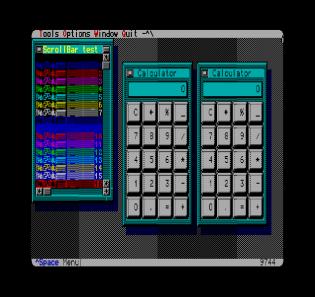

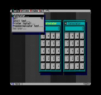

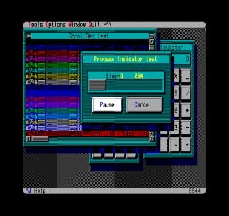

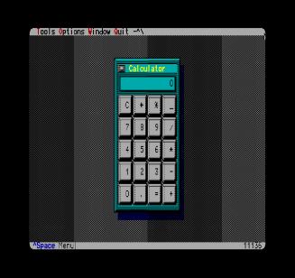

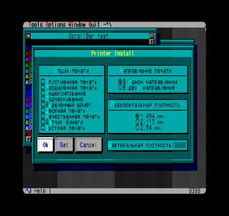

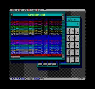

    О Профи вообще мало информации, и часть из нее не верна в принципе. В плане обзора он незаслуженно обделен, хотя был одним из самых популярных клонов и пожалуй самым продвинут. Часть вины в таком положении лежит на разработчиках, так как они просто плыли по течению, не особенно занимаясь своим детищем.
    Вот например среда разработки Profi Vision, разрабатывалась с 1994 года, силами одного человека. Имеет поразительные характеристики, как по оформлению, так и по наполнению. Например: это объектно ориентированная среда, имеет полноценную многозадачность, и удивительный графический интерфейс в котором реализованы почти все формы которые присутствуют в современных языках. А часть возможностей круче чем у вин311, например окна таскаются целиком, а не рамками. К сожалению, проект не был доведен до логического конца.

    может быть есть собранный образ с запускаемой PV?
    Есть образы с демкой (калькулятором) и одна программ копировщик. На всё есть исходники. Отдельные элементы я уже активно использую, но вот для полноценного использования нужно научится компилировать то что есть. А вот этом не пока не удаётся. Использоваться какая-то сложная система программа, писал человек код на ПС и использовал эмулятор CP/M, который сейчас уже не работает. Так же проблема в том что PV использует свои драйвера клавиатуры и консоли. Значительно ускоренными и улучшенными относительно стандартных (например консоль цветная), но не совместимых с ними.
    В общем потихоньку разбираемся.
