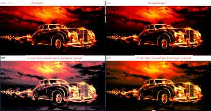

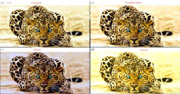

    Решил выложить версию программы «Img2Grf» v1.0.2 с текущими изменениями. Их не так много, но они могут быть полезны.
    * Незначительно переработан интерфейс. Подправлен файл с описанием.
    * Увеличил число файлов примеров в архиве.
    ! Добавлен новый метод формирования байта «Самый частый цвет и контрастный к нему». Находим самый частый цвет в байте. Определяем, в каком полубайте его больше всего и вторым цветом берем самый контрастный цвет к нему из другого полубайта. На текущий момент это метод даёт самый лучший результат переноса графики. Хотя потери качества всё-таки есть.
    ! Для удобства, окно выбора цвета из 256 цветов Profi теперь можно вызвать щелчком правой кнопки мыши на изображении GRF, что позволит изменить цвет под курсором. Это избавляет от поиска нужного цвет в палитре изображения.
    ! Дополнен функционал работы с палитрой. Появилась возможность изменения яркости, как отдельного цвета, так и всей палитры изображения (16 цветов). Хотя общее число цветов весьма ограничено (256 цветов), но положительные результаты работа с яркостью может дать. Приведу пару примеров.
    Скачать полный архив можно по этой ссылке https://yadi.sk/d/qd36Jdj8UdeFzA
    Подправил первый пост.
    это конечно хорошо
    но чот не видно grf примеров....
  10. #30
    09.09.2018
    г. Саратов
    438
    144
    115
    50 сообщений
    Программа предназначена для их создавать. Предполагалась, что просто нужно использовать её по прямому назначению.
    Если если мнение, что стоит добавить пару grf, то можно реализовать в следующей версии.
    А так много примеров в группе https://vk.com/profi1024
    В частности вот календарь на текущий год https://vk.com/profi1024?z=album-106100273_272007829
