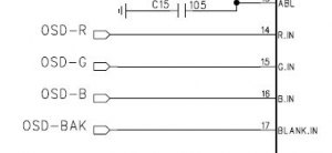

    Очень надеюсь на вашу помощь в подключении БК-0010(01) к телевизору Premiera RTR-750ZX по RGB.
    На нем имеются только тюльпаны. Скарта нет.
    Разъем в корпус врежу. Что куда подсоединять/паять?
    Вот ССЫЛКА на схему телевизора.
    Заранее огромное спасибо!

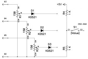

    К этим точкам подключать с устройства регулировки уровня ( его надо собрать ) :
    Где подстрочники - СП5 100..300 ом, можно разные.
    Выключатель - будет включать цв. вход ( поверх ЧБ входа ).
    Рекомендуется проверить, показывает ли телек с ЧБ входа картинку БКшки - если нет, вероятность успешного подключения мала.
