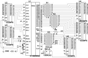

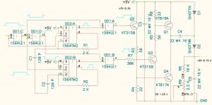

    Предлагается обсудить конструкцию пин-то-пин совместимую с М1801ВМ2Б-7 мгц на переразогнанном Н1806ВМ2 с персональным БП на +6в.
    ( ШИМ на конденсаторном мосте с подстройкой напряжения ).
    МПИ буферизирована на ЭКФ1564АП6 и некотрых др. малогабариных ИС.

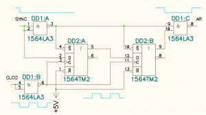

    Производится нормализация сигнала AR согласно ТО ( логика сигнала малость отлична от М1801ВМ2 ).
    Основное назначение - МС1201.02 и УКНЦ.
    Нижняя ДПП - БП
    Верхняя 4СПП - камень и буфера.
    Камень установлен по центру крышкой вниз - для установки сверху пассивного теплотовода от П-1.
    Может, конечно, он и до 8 мгц разгонится - но это надо эксперементировать.
    Ожидаемая рассеиваемая мощность - 1 ватт при +40 градусах камня.
    Объясните популярно в чем различие и как нормализуется
    20.04.2013
    г. Павловский Посад
    4,246
    498
    557
    436 сообщений
    42 Post(s)
    Надо устанавливать по фронту CLCO и спустя 1 такт - снимать, иначе задержка 1/2 такта всего камня. Схема минимальная.

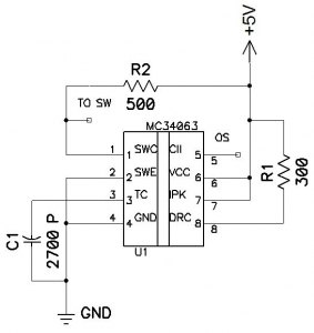

    БП на MC34063 ( на Э3 не показана, СОИК ) :
    Собственно шинные согласователи уровня :
    Применять ЭКФ1564АП6
    Применение MC34063 как контроллера ШИМ :
