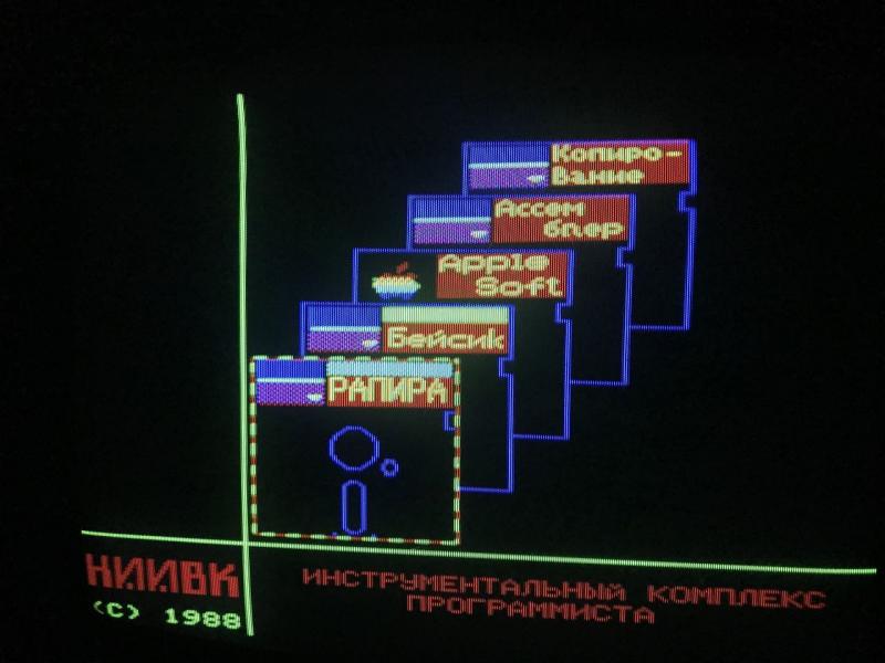

Так как нет чистой РФ-ки снял все ОЗУ и проверил его тестером. Оказалось 8 чипов битые. Поставил новых 16 штук на пеанельки, но дефекты на изображении теста остались, хотя и в меньшем кол-ве. Заменил Д58 (тоже оказалась битая). Заменил D22. Запустил Лисина. Ошибок нет. ИКП работает. На это ремонт этой платы заканчиваем. Спасибо всем за помощь и советы.

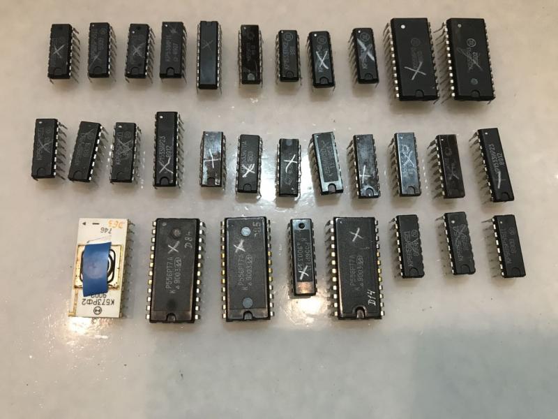

P.S. Чипы которые заменил на фото в приложении.
