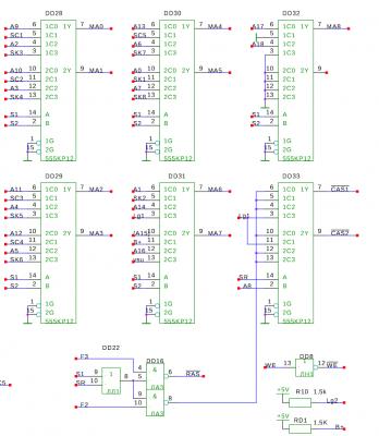

    Работая над "Тетрисом" (хаха, какая же это работа), обратил внимание на странную штуку.
    Если загрузить "Тетрис", запустить его, поиграть продолжительное время, все работает нормально и никаких странностей нет.
    Но если из него выйти и через некоторое время попытаться запуститься, то с большой долей вероятности получим зависание или сбой системы.
    То же самое наблюлось, если загрузить программу, но не запускать ее сразу, а выждать пару минут.
    Вроде бы достаточно симптоматично?
    Такое впечатление, что "скисает" память, к которой отсутствует обращение. Заполнил кусок 1000h-1FFFh всеми единичками, дал настояться, через пару минут смотрю дамп:
    1000: FF FF FF FF xx xx xx xx FF FF FF FF xx xx xx xx
    11F0: FF FF FF FF xx xx xx xx FF FF FF FF xx xx xx xx
    1200: xx xx xx xx FF FF FF FF xx xx xx xx FF FF FF FF
    13F0: xx xx xx xx FF FF FF FF xx xx xx xx FF FF FF FF
    , где xx - скисшая ячейка (от одного до трех сбросившихся в 0 разрядов)
    (Тут еще полезно вспомнить, что памяти 2 линейки)
    Память MN41256-08 в обеих линейках.
    UPDATE 10.03.2019
    Для правильной регенерации всех 8 разрядов адреса нужно перекинуть между собой две пары сигналов на мультиплексорах DD28 и DD31:
    • DD28-4 (A2) поменять с DD31-10 (~A15)
    • DD28-3 (SK3) поменять с DD31-11 (+B)
    Автор идеи Иван Городецкий (ivagor)

    Попробовал разобраться, как регенерируется память океана. И как-то странно. То, что A8 DRAMа (DD32\7) точно не меняется регулярно (не участвует в формировании адреса регенерации) - ну и ладно, для регенерации 41256 достаточно 256 адресов перебирать. Но я не вижу, откуда появятся регулярные изменения A7 DRAMа (DD31\9). Создается впечатление, что перебираются 128 комбинаций A0-A6, что достаточно для регенерации только РУ5. В журнале написано, что "предусмотрено использование БИС динамического ОЗУ емкостью 256 Кбит", но за счет чего - я не понял. Надеюсь, это просто моя низкая железная грамотность.
    Насчет того, какие адреса пострадали, судя по "паттерну скисания". Если относительно процессора, то это комбинации A9=0 A2=1 и A9=1 A2=0, которые приходят на A0 DRAMа.
    Соответствующие адреса от видеоконтроллера SC1 и SK3, но если бы они регулярно не менялись, то по изображению это можно было бы заметить.

    Возвращаясь к океану. tnt23, можешь уточнить, что приходит на 11й вход DD31 (555КП12)? По схеме вроде с пользовательской ВВ55 (что странно)?
    Увидел, это собственно переключение экранов. Получается A7 DRAMа в океане точно не вовлекается в регенерацию, пробегаются только A0-A6.
    Думаю, что если переключить экран, записать в память FF и подождать, то паттерн скисания изменится.
    Если он изменится на противоположный, то становится очевидно, как "лечить" проблему.

    В продолжении журнальной статьи описывались некоторые доработки, вроде бы они уже внесены в реплику. Надо посмотреть, может, недостающий сигнал A7 тоже можно пробросить.
    На 11 DD31 ничего не приходит, она подтянута к + питания резистором.
    В том, что касается формирования адресов DRAM увидел отличие только в упоминавшемся DD31\11 - в журнале (смотрю по сайту AZmastera) сюда приходит сигнал переключения экранов, а у тебя этот сигнал приходит на 13й вход. Но тогда у тебя второй экран вроде как перемещается из 4000h основного банка в C000h дополнительного.
    Сигнал есть, но он не участвует в регенерации.
    Второй экран и должен размещаться в дополнительной памяти, если верить статье:

    Тогда вопрос с видео стал ясен, пометки в скане схемы из журнала на сайте AZmastera неправильные. b2m скорее всего по тем же сканам схемы делал, в emu тоже надо исправить.
    Учитывая, насколько неудобный доступ к дополнительной банке, размещение там допстраницы видео выглядит завуалированным издевательством. С другой стороны вроде примеров использования этой страницы в имеющемся ПО и нет, если бы были b2m уже давно исправил бы.
