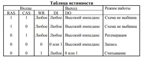

    Не совсем так. Если посмотреть на "Справочный листок" (http://www.155la3.ru/datafiles/k565ru7.pdf), непонятно откуда взявшийся, то видим там табличку:

    видим там табличку
    Практически такая табличка есть и в упомянутом номере МПСиС, но она противоречит описанию и картинке cas-перед-ras, которые есть в этой же статье, поэтому я склонен считать не вполне корректной именно таблицу.

    Там странно написано:
    Наиболее целесообразно выполнять регенерацию сигналом RAS при высоком уровне сигнала CAS, когда CAS приходит раньше RAS.
    При этом за время, равное периоду регенерации, тактируются сигналы RAS и перебираются все строчные адреса (рис. 7).
    И то, что я принимал за регенерацию одним-единственным RAS, оказалось обычной регенерацией, когда на ША нужно вручную перебирать адреса.
    И да, заявлена CBR, хотя все равно толку от нее в "Океане" нет.
    Регенерация в режиме "CAS раньше RAS" выполняется при низком уровне сигнала CAS (рис. 8). В этом режиме работает внутренний счетчик, отсчитывающий регенерируемые строки и срабатывающий от сигнала RAS. Содержимое счетчика увеличивается на единицу в каждом такте регенерации.
