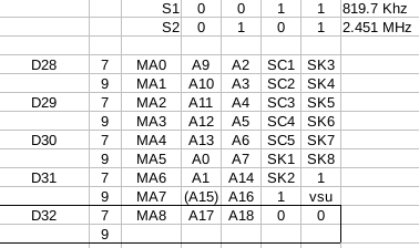

    1. Перекидываем SK3 с DD28\3 на DD31\11, A2 проца с DD28\4 на DD31\10
    2. И в другую сторону перекидываем (A15) с DD31\10 на DD28\4, и сигнал +B (который, в частности, приходил на DD31\11) на DD28\3.
    Это правильные сигналы? смотрю на табличку с оригинальными, и не вырисовывается:
Название:	Screenshot from 2019-02-25 21-51-00.png
    Сдаюсь, что именно не вырисовывается?
  6. #35
    28.03.2006
    2,788
    582
    202
    139 сообщений
    Ну если я не наврал в табличке (а я мог запросто, перепутав S1 и S2, например), то переброс SK3 с DD28-3 на DD31-11 затрет A16.

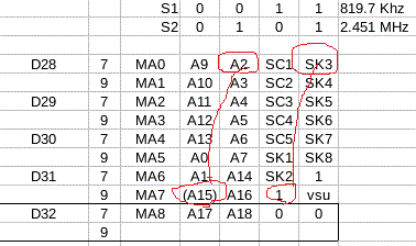

    Могу в твоей таблице обвести сигналы, которые меняются местами

    ivagor, вроде так выходит (слева оригинальные сигналы, справа по твоему рецепту)
    6 5 4 3 6 5 4 3
    10 11 12 13 10 11 12 13
    DD28 MA0 A9 SC1 A2 SK3 DD28 MA0 A9 SC1 (A15) 1
    MA1 A10 SC2 A3 SK4 MA1 A10 SC2 A3 SK4
    DD29 MA2 A11 SC3 A4 SK5 DD29 MA2 A11 SC3 A4 SK5
    MA3 A12 SC4 A5 SK6 MA3 A12 SC4 A5 SK6
    DD30 MA4 A13 SC5 A6 SK7 DD30 MA4 A13 SC5 A6 SK7
    MA5 A0 SK1 A7 SK8 MA5 A0 SK1 A7 SK8
    DD31 MA6 A1 SK2 A14 1 DD31 MA6 A1 SK2 A14 1
    MA7 (A15) 1 A16 vsu MA7 A2 SK3 A16 vsu
    DD32 MA8 A17 0 A18 0 DD32 MA8 A17 0 A18 0
    Последний раз редактировалось tnt23; 26.02.2019 в 10:55. Причина: исправил ошибку автозаполнения Excel'ом
    да
    Кстати, по твоей таблице/картинке наглядно видно, куда я клоню. Насколько я понял, в оригинале регенерация сигналами
    SK2 SK1 SC5 SC4 SC3 SC2 SC1 - 7 разрядов, за 4 строки пробегает 128 адресов
    А я предлагаю добавить сюда 8й сигнал SK3 и за 8 строк будет пробегать 256 адресов
    заметил ошибку в таблице (в части, которую я не предлагаю трогать)
    DD31 MA6 A10 SK2 A14 1 DD31 MA6 A10 SK2 A14 1
    должно быть
    А для чего тогда нужен третий столбец, где на MAx подаются остальные сигналы с делителей счетчиков - {SK3, SK4, SK5, SK6, SK7, SK8, 1, vsu} ?
    должно быть
    Поправил, спасибо.
  11. #40
    07.08.2008
    8,420
    768
    2,371
    1,319 сообщений
    39 Post(s)
    На данный момент считаю, что это часть адреса, которая защелкивается DRAMом по /CAS. 6 и 5 - по /RAS, 4 и 3 - по /CAS.
