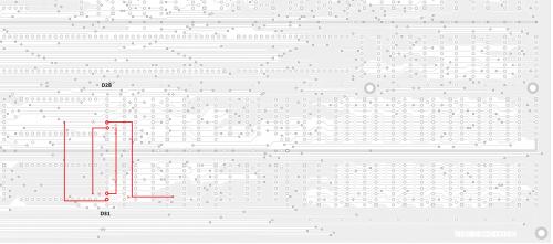

    Могу в твоей таблице обвести сигналы, которые меняются местами
    Отлично, попробую порезать.
Название:	Операция Регенерация.jpg

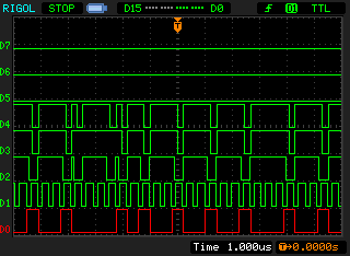

    Для полного счастья перед резанием стоит посмотреть логическим анализатором (наверняка ведь у тебя есть) S1 S2 /RAS и /CAS
    Есть, как не быть.

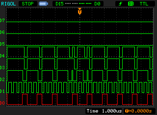

    Сигналы снизу вверх: S1 (красный, помечен как D0), S2, RAS, CAS1, CAS2.

    Просто красота! Видно, что S2=0 действительно соответствует части адреса для /RAS, а S2=1 - для /CAS.
    И на картинки попали и момент, когда доступ проца задерживает доступ видеоконтроллера, и когда доступ проца и видеоконтроллера не помешали друг-другу, к регенерации это отношения не имеет, но прикольно.

    Пока резать не стал, размышляю. Поменять местами SK3 и лог.1 - это понятно, нужно для такта регенерации RAS. А вот зачем менять A2 и (A15)?
    Чтобы сохранить организацию видеопамяти.

    Можно подумать об оптимизации переделки, чтобы было удобнее. Вместо SK3 (и его пары от проца) без превышения периода регенерации 4 мс можно взять SK5 или SK6 (тоже с их парами от проца).

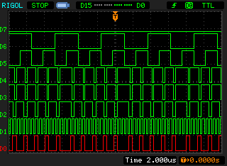

    Остановил процессор по команде HLT, но пока не вижу "чистого" такта регенерации, т.е. отдельно стоящего RAS без обоих CAS:
    Насколько помню, в журнале написано, что регенерация осуществляется видеоконтроллером при выборке видеоданных, и /RAS без /CAS ты вряд ли увидишь. Если бы регенерация была отдельно, то не нужно было бы заморачиваться с парными линиями проца.
    А я еще пропустил в списке замены (случайно, не специально) SK4.
