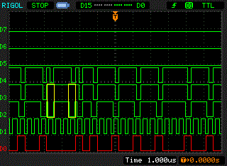

    У меня, скажем так, фундаментальное недоумение. Оно связано с неожиданной регенерацией двух линеек ОЗУ вместо одной. Пока крутится цикл четные колонки, т.е. одна из линеек озу в области A15=0 совсем не трогается.
    Сообразил - casы раздельные, а ras то общий, т.е. даже при чтении (или записи) одной линейки озу регенерируются обе. Т.е. результат теста вполне нормальный.
    /RAS без /CAS ты вряд ли увидишь
    Если убрать из контекста того вопроса, то ras без cas видим здесь
    Последний раз редактировалось ivagor; 05.03.2019 в 11:31. Причина: исправил нечетные на четные
    Видимо, там, где чтение процессором, т.е. активны RAS и CAS2? для первой линейки (с неактивным CAS1) это вряд ли будет полноценной регенерацией, т.к. на ША присутствует адрес обращения процессора.

    ? Это нормальная регенерация того row, который там на ША.
    Вот если бы адреса не было, тогда регенерация только при CBR, но в океанских временных диаграммах такого не видно.
    Можешь обвести на картинке точное место, где активен RAS и неактивен CAS? такое там вроде есть, но это определенно не чтение видеопроцессором (тот активирует оба CAS). Я полагал это обращением процессора к памяти, т.к. один из CAS активен в этот момент.

    Обвел желтым. Несомненно это обращения именно процессора к памяти.
