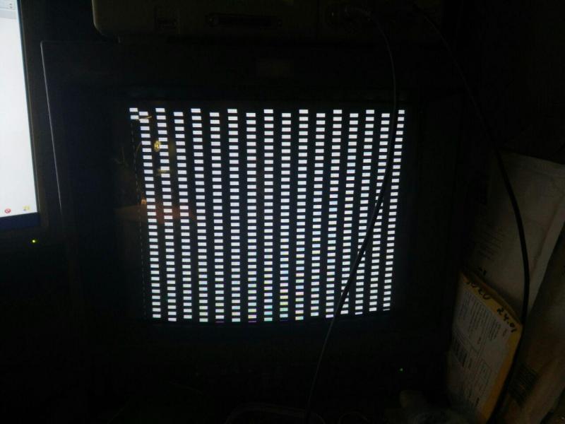

    Что-то такое вспоминается про РК86, там для работы с лентой отключалась пара ВГ75+ВТ57, как следствие софту приходилось софтверно же рефрешить память. И если не ошибаюсь, именно обращениям к ячейкам в 256-байтовом блоке, что рефрешило всю память.

    ivagor, перебросил пары A2 <--> (A15) и SK3 <--> B+, результат не очень:

    Бип при старте компа есть? Картинка не меняется при нажатиях клавиш? Если много раз нажать, чтобы скролл начался, все равно не меняется?
    Если комп все же работает (по крайней мере бип есть), то можно попробовать вслепую выйти в монитор и заполнить память 100-B3FF чем-нибудь характерным, например 55h/AAh или на твой выбор. Изменится ли при этом картинка?

    Бип есть, но на клавиатуру реакции никакой. Слепая попытка выйти в монитор и сделать теплый сброс тоже не выходит (EXIT, GE000).

    Можно еще попробовать Esc61 (режим 512) или Esc60 (режим 256)
    На всякий случай - ты перепроверял, что (A15) сейчас приходит на DD28\4, +B на DD28\3, A2 на DD31\10 и SK3 на DD31\11?
    Бинго! Вместо A2 припаялся к D2. Перепроверил, сейчас комп стартует нормально. Заполнил память 0-B7FF единицами и оставил настаиваться.
    Двадцать минут, полет нормальный

    Поздравляю! Теперь можно дальше двигаться.

    Попробовал примерно прикинуть (из чистого любопытства) длительности сигналов /CAS и /RAS. Получилось tRAS=333 нс, tCAS=250 нс, tRP=83 нс. C tRAS и tCAS все отлично, а вот tRP (RAS precharge) очень короткий, даже для РУ5Б д.б. >=100 нс. Но все же работало, получается это не критичный параметр в данном случае. Смотрел корвет, специалист, орион, океан - везде есть несоблюдение тех или иных параметров сигналов обращения к озу. Но, повторюсь, все же работало
