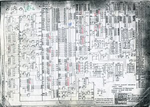

    Всем доброго времени суток! Купил этот аппарат, но пока неизвестно когда доставят. Рабочий или нет неизвестно. Пока решил изучить схему.
    Качественных схем как на РК86 не нашел. Есть один более(3МБ) читаемый, сюда не удалось закрепить. Буду очень признателен кто ответит на вопросы.
    Адресная шина и шина данных ЦП соединена через КР1355ИР22 и КР1533АП6, интересно зачем так сделано?

    Вот эта схема.
    Кажется ИР22е для усиления нагрузочной способности ША.

    Правильно кажется! А третья микросхема — ап6, для усиления шд. Исправили, теперь правильно.

    Не смог найти куда подключается клавиатура.
    14,293
    203
    1,458
    948 сообщений
    адресные линии при нажатии клавиш подаются на KL0-4
    джойстик на XS5 параллелен цифровым кнопкам (sinclair joy)

    Как ЦП узнает что работает с портом ввода-вывода а не с ОЗУ?

    почитай про исполнение команд IN / OUT

    Вроде понятно, ЦП с помощью упр. сигналов MREQ и IORQ выбирает с чем работать ОЗУ или порт ввода-вывода.
    DD17,24,30 (КП11) для регенерации ОЗУ?

    IREK, тут неплохо описана работа Спектрума.
