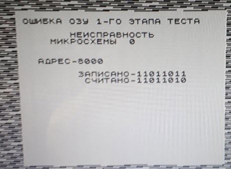

    Mirazh, скорее всего отпали младшие адреса (А0-А2) шины адреса от мультиплексоров. также проверь на всех рушках адреса от мультиплексоров.
    это какие? D23 или D24 пробовал?
    все так и оказалось. отвалился А2 от мультиплексоров. сгнила дорожка (
    Первый же совет в точку! )
    теперь имеем вот:
    на борту две линейки памяти про 32 килобайта - линейка РУ6 и Линейка РУ5Д1.
    организация памяти здесь последовательна? сначала идут РУ6 (0-32767 (7FFFh)),
    а потом РУ5Д1 (32768(8000h) - 65535(FFFFh))?
    получается что тест мне указывает на нулевую микросхему линейки РУ5Д1?

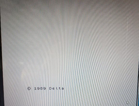

    upd:
    вот, включил родное пзу.
    или комп стартанул с меньшим объемом памяти ( давно-давно читал о таком, но не видел)
    или это тест не умеет тестить компы с двумя полями памяти.
    щас воткнул другое тест пзу, где все медленно... подождемс...

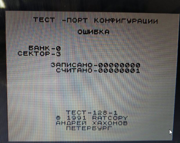

    upd2:
    я уж и забыл, что вторая тестовая пзушка у меня для 128к...
    вот что выдала..

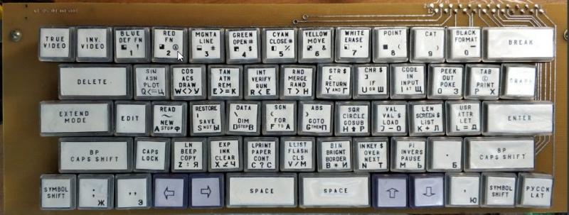

    клавиатура не работает.
    есть иногда реакция на кнопку делете и екстендет моде.
    это, как я понимаю срабатывает уже схема расширения клавиатуры....

    Mirazh, если РТшка умерла клавиатурная, то её можно будет заменить перемычками (у меня есть пример), но не будут работать доп клавиши ессно
    но я думаю дело не в этом

    я тож так думаю... непонятно чо с озушкой... я нулевую выдернул, подкинул вместо не ру5... такая же фигня... попритягивал А7 на рушке ток 0 то к 1 - нет эффекта... так же неисправность микросхемы.
    sos стартует видимо на 16к озу - потому как с выпаяной рушкой комп запустился...

    в общем этот тест (48к в пзу) походу не работает с компами ( или конкретно с дельтой?) с двумя полями памяти. тест 4.30 видит память как одно поле. в итоге родное пзу стартует.
    причина не работающей клавы была в дохлом канале рт2. откинул только этот канал и клава завелась. естественно часть расширенных кнопок не работает и работает как одна из тех, с кем в паре должна нажиматься.
