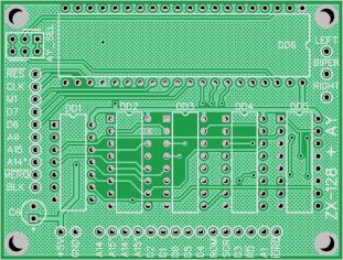

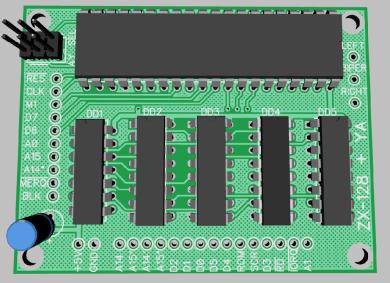

    Добрый день, нашли схему для расширения до 128?
    Могу предложить платку расширения до 128, как раз с помощью энной расширял дельту и краснодар оба с раздельными полями памяти.
    Схема: Схема 48_to_128.pdf, плата новодел, недавно получил с китая, именно эту плату не собирал.
    Фото из Диптрейса: Нажмите на изображение для увеличения.
ID:	80858, Нажмите на изображение для увеличения.
    Да, схема с Ямахой.

    Нашел файлик с описанием.
    Описание доработки ОЗУ.txt

    В 90х у меня была дельта расширенная по этой схеме работала отлично без нареканий, я ее нашел, естественно неисправную восстановить невозможно.
    Отпаял плату расширения поднял старые схемы, перерисовал и заказал новые платы с доработкой.

    ДА, расширяшка интересна. Было бы не плохо глянуть в деле. Мы в группе Дельта сейчас по этой схеме так же хотим развести такую платку, но без АИ, ибо новодельные БДИ с АИ на борту уже воспроизвели. Заходите к нам в чат, ссылку в ЛС я вам скинул, там много интересного по дельтам
