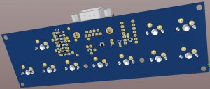

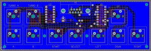

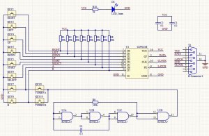

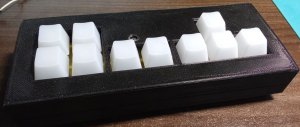

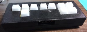

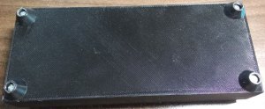

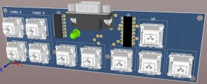

    Всем привет.

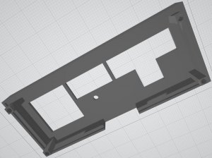

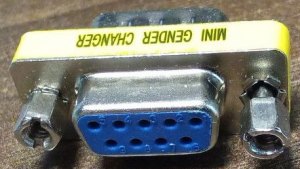

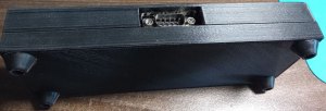

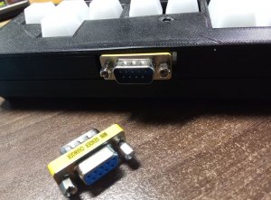

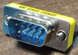

    Так как я не люблю джойпады, сделал для "Денди", как его назвал, ButtonPad с кнопками Gateron. Управление поменял местами, получилось что-то типа клавиатуры, курсор - справа, остальное - слева, "старт" и "выбор" остались в центре. К сожалению, при проектировании я не учёл расположения коннектора относительно верхней части, расстояние получилось очень небольшое и ответная часть с кабелем в корпусе просто не вставляется. Проблема решилась использованием переходника-удлинителя, купленного на "Алиэкспрессе". Правда, нужно ещё чуть подточить корпус, так как, всё же, он немного отгибается, но это уже мелочи. Плата односторонняя, с перемычками, изготавливалась на бюджетном станке CNC3018, дорожки резались фрезой, кажется, 0,2мм - за давностью уже подзабыл. Отверстия под контакты кнопок сверлились сверлом 0,9мм, отверстия под перемычки - вроде бы, 0,5мм, остальные отверстия и фрезеровка по периметру - "кукурузой" 1мм.
    Возможно, кто-нибудь захочет повторить - с сообщением файлы проекта и фотографии. Впрочем, всё настолько просто, что можно разработать и самому.
    Гербер: dendy_joy_gerber.zip
    3D-модель для печати: dendy_joy_stl.zip
