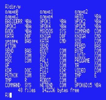

    Попался еще один такой Ямаховский диск CP/M. Увы, также перекатан под MSX-DOS.
    Этот пользователь поблагодарил LeoN65816 за это полезное сообщение:
    caro(09.10.2019)
  8. #28
    14.01.2005
    Ekaterinburg
    2,726
    19
    148
    91 сообщений
    Содержимое диска довольно интересное.
    Что конкретно интересное в нем?
