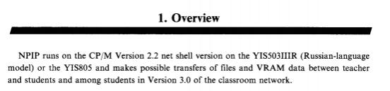

    Используя YIS503IIIR с сетевой картой в режиме ученика который успешно установил связь с "главной" машиной и находится в режиме онлайн и которому разрешена передача информации на другие машины, как с помощью NPIP переслать на или получить с дисковода или памяти учительской ямахи файл произвольного формата.

    Если у кого и было желание помочь хамоватому, но не умеющему и не желающему читать коллеге valerator ломиться в открытую дверь, то теперь, несомненно, желание это усилилось многократно.
