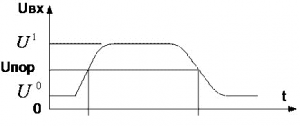

    Пока набросал коротко , позже разверну , а то упорно товарищи доказывают что ЛА12 должна у них гореть при работе на scart.
    Обращаем внимание ,что только 155ЛА12 необходимо ставить в пентагон , а 555ЛА12 работать будет но не даст нужного размаха , у нее выходной ток 2 мА.
    ТТХ 155ЛА12

    Стесняюсь спросить, а почему "выходное напряжение нагруженной ЛА12 равно 2В"?
    Это что она даже логическую единицу не способна выдать? Это ее какая-то особенность?

    Не стесняйтесь ,потому ,что в 155 серии U1 - 2.4в ,а U1пор. - 2в. ,пороговое напряжение под нагрузкой , берем осцил и смотрим.

    Вы о чем?! Причем здесь пороговое напряжение да еще под какой-то нагрузкой? Не путайте тёплое с мягким. Пороговое напряжение это напряжение, при котором начинается переход в другое состояние. И не факт что после перехода, например из 0 в 1, оно будет даже 2.4 вольта и уж тем более оно никак не будет 2В.
    А то, что в Вашей конструкции оно получилось 2В, так это и не удивляет. Вы, нагрузив выход на низкоомный резистор тем самым превысили допустимое значение выходного тока, что естественно и привело к снижению U1 вых. Извините, но все это делается через задницу – для получения требуемых 0.7В для скарта превышаются допустимые значения выходного тока, что естественно и приводит к снижению выходного напряжения.
    Важно придерживаться ТУ и не превышать значения выходного тока в единице и от этого нужно начинать плясать. Так, что приведите, пожалуйста, скан справочника со значением выходного тока в единице для 155(555)ЛА12.
    P.S. Вы вроде бы грозились сделать это "согласно ТТХ ЛА12"
    завтра на свежую голову разрисую выход пентагона ... с точки зрения всех напряжений и токов согласно ТТХ ЛА12
    Ну и?
    Какой выходной ток на элемент у ЛА12 ? )

    У 155й серии выходы можно спокойно коротить на землю. Ток при этом у каждой микросхемы разный, но для неё это безопасно. Критичен лишь максимальный ток, если тянуть к питанию. Сгорит сразу.

    Да , но не все микры.
    А коротить элемент на ноль можно потому ,что у верхнего транзистора логической единицы есть токоограничивающий резистор , а у нижнего транзистора логического ноля такого резистора нет.
    И поэтому нагружая 155ЛА12 низкоомной нагрузкой на землю мы ни чем особо не рискуем. А при логическом ноле она у нас вообще не нагружена положительной нагрузкой , и переживать не о чем.
    Рассмотрим базовый элемент 155 серии , мы видим что при лог. (1) у нас открыт VT3 и ток его коллектора ограничен R4 , поэтому элемент может работать на низкоомную нагрузку безопасно , хотя его выходные параметры будут отличаться от уровней ТТЛ , но для видеовыхода пентагона это вообще не критично , что лог (1) не 2.4в ,а 2в. под низкоомной нагрузкой.
    Продолжим , обновил первый пост ,добавил характеристики 155ЛА12 , и так мы имеем , ток короткого замыкания от 20 до 70 мА. , этот параметр зависит от сопротивления перехода транзистора VT3 и токоограничивающего резистора R4. ,
    Гарантированный ток при напряжении лог. (1) 2.4в. равен 15.5 мА , что прекрасно вписывается в наш параметр который я расписал в первом посте.
    До этого я писал что ток в единице равен у 155ЛА12 40 мА. ошибся , видимо спутав с 531 серией. Но это как видим из вышеприведенного ничего не меняет.
    Ток логического ноля 54 мА. но этот параметр нам вообще до лампочки ,так как видеовыход пентагона не работает на положительную нагрузку.
    Итог , тяжело доказывать очевидные вещи.
    PS обращаю ваше внимание что 555ЛА12 в видеовыход пентагона ставить нельзя у нее выходной ток очень мал , работать будет но не даст нужный размах сигнала.
