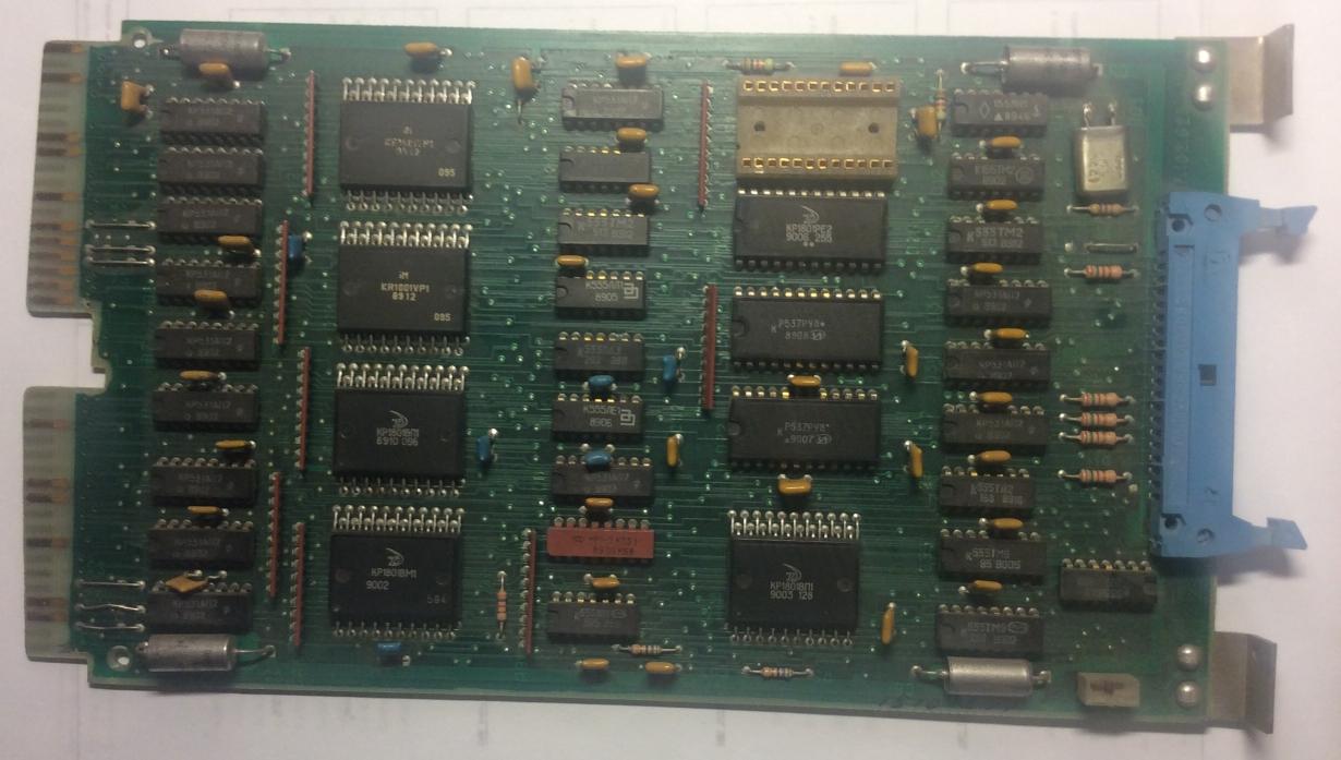

    не эта ли полуплата?
    Похожа

    полуплата?
    КМД MY.SYS на 255 ПЗУ и 2 шт. КР537РУ8.
    Почему именно на РУ8 - в них есть функция защелкивания адреса по перепаду сигнала CE.
    Точную копию полуплаты общественность так и не осилила, по множеству причин
    Вообще, в свете назревающего дефицита ВП1-128, целесообразно спроектировать полуплату - аналог КМД, с совместимостью по дровам/адресам, но на ВГ93. И даже с функционалом 1.44 ( если слухи о возможность разгона ВГ93 достоверны ).
    Ну и разумеется, без ПЛИС, ОЭВМ, ППЗУ на распределении сигналов - штоб было точно в стиле СССР.
    ( Кочан = ОЭВМ )
    как я помню контроллер на ВГ93 для ДВК и БКшки был еще в 90е
    только вот ВГ93я уступает по качеству синхронизации 128й
    а 1.44 делать смысла нет - поддержки в драйвере нет
    если делать реплику замену КМД, то надо сделать универсальный контроллер - который будет читать/писать в FM и MFM - вот это будет интересный продукт!
    Серьёзно - основная причина? То есть написать драйвер - ну прям никак
    С загружаемым софтом - примерно так 48 Кбайт СОЗУ, должно хватить на 1 дорожку формата МХ ( ФМ ).
    А для выбора тактовой частоты ВГ93 поставить коммутатор.
    Для удешевления конструкции ППЗУ выполнить в виде 2х27256 ( 2764 ).
    Логику ПДП - на мелкоте ЭКФ1533/ЭКФ1564. Шину усиливать на 74хх641. Сделать таки полноценный BS7
    Дроссельный конвертер +12 в. из +5 в.
    см выше - речь идет о полной совместимости со стандартным драйвером MY
    безусловно, если пуститься во все тяжкие и делать новый контроллер дисководов то и драйвер не проблема. однако вот 1.44 таки не имеет особого смысла тк дискеты сейчас не основное хранилище информации для ДВК.
    вот универсальный контроллер (FM/MFM) - да, это интересно
    правда я бы делал его таки на 128й тк ВГ93 таки хуже
    ps: или что еще более правильно - все на плис втч и процессор ВМ1.
