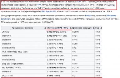

    PDP-11 Model VUP Rating
    А это что за зверь? Он сохранился, или нет?
    Как спросил, так ответил - где тут хоть слово про тест?

    наверное, этот тест называется - Dhrystone. Вроде на этом форуме кто-то говорил, что мерил им (кажется - ММ).

    Тут же все указано.

    Тут же все указано.
    https://books.google.ru/books?id=_eU...rogram&f=false

    из этой таблицы :
    Zilog Z80 (sega genesis) 0.58 MIPS /4 MHz 0.145 1976
    VAX-11/780 1 MIPS /5 MHz 0.2 1977
    Задорнов говорил - американцы тупые. DEC зачем-то городили груду рассыпухи, а оказывется Z-80 лишь в полтора раза медленнее VAX-780. Синклеры надо было ставить на AVAX.
